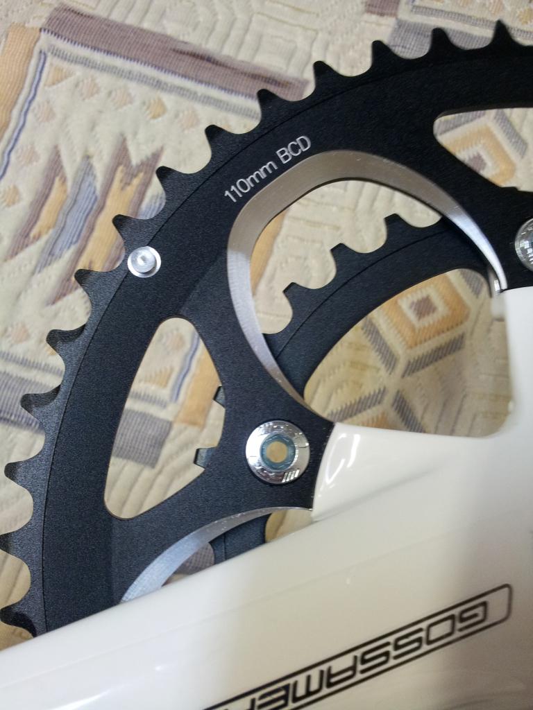

Наверное обозначим так:
А - 4 болта, с посадочным диаметром под болты 104мм и посадочным звезды 88мм
Б - 5 болтов, с посадочным диаметром под болты 110мм и посадочным звезды 94мм (эти 94 надо проверить! кто сможет?)

Номер сообщения:#172  СообщениеДобавлено: Вс фев 09 2014 22:59
Voolodja, для меня - всё правильно. 94 мм - похоже на правду, т.к. толщина самой тонкой части стенки вокруг болта - около 3 мм - померил на 130 BCD.
Вот фото для 110 BCD - по-моему там аналогично.
