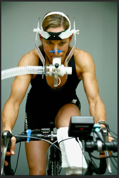

Чтобы оценить расход энергии человеком, можно надеть противогаз, подключить к нему счетчик расхода воздуха, потом добавить туда газоанализатор, компьютер со сложной программой, в конце концов получится как-то так :
По соотношению цена/качество пульсометр явно обгоняет такую установку.
