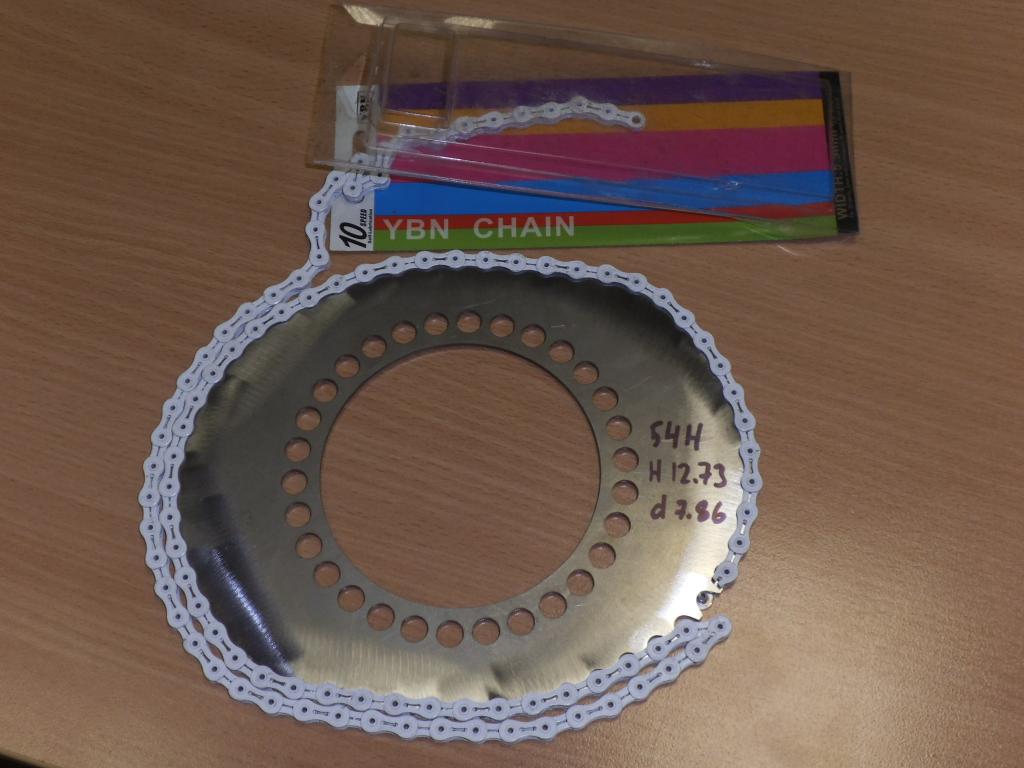

Хочу и я попробовать это изобретение.... Но выпиливать терпения не хватит. Если заказать из нержавейки вырезать лазером то где взять готовые чертёж? Вот нашёл один ---по такому чертежу можно вырезать лазером?
Номер сообщения:#102  Непрочитанное сообщениеДобавлено: Пт янв 10 2014 21:18
serbey, компании, что режут лазером хотят вектор, там заявляются обычно файлы в формате .dxf.

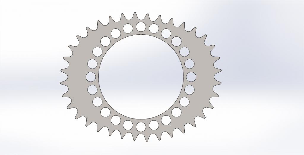

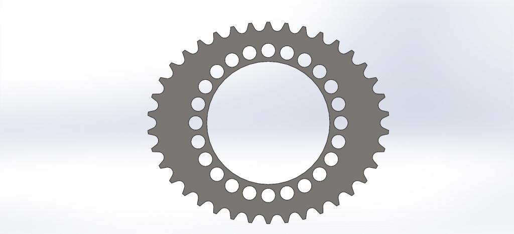

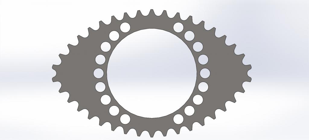

Да, с углом смещения я уже сталкнулся когда для своего парнишки резал, посему будет дуршлак по окружности, особо тонкая подгонка конечно не получится но лучше чем просто 4 дырки.
Еще проблема с особо вытянутыми формами: нет места для дырок под крепления.
Можно еще просто овал, только надо решить с какими пропорциями.
Комментарий к файлу: Огивал 38Н
Комментарий к файлу: Просто овал 38Н
Комментарий к файлу: Дубл Овал 36Н

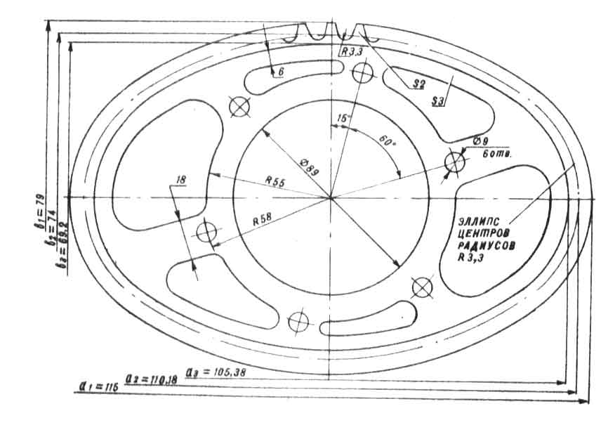

Voolodja, если столько дырок как на картинках, то подобрать подходящий угол будет вполне доступно. Угол смещения то 15-20°.
Я тут почитаю опять про эллипсы на досуге, но мне почему-то кажется, что первая категорически нет. Или ты предлагаешь вырезать больше одного профиля?

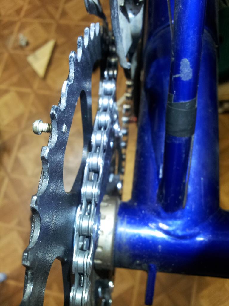

Скорее всего хреново будет переключаться. Я сделал 8 отверстий под М3 чуть ниже зубьев, нарезал в них резьбу и закрутил винты, чтобы немного (около 0.5 мм) торчали с той стороны, где звезда должна поднимать цепь.
