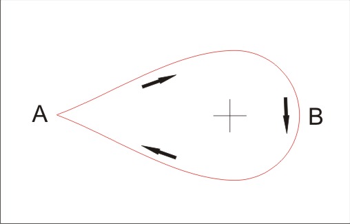

Раз речь о лежачих, то приходит в голову создание линейно-круговой системы. Вначале движения педали (от себя), движение практически линейное, постепенно переходящее по дуге в круговое. Т.е. когда одна, дальняя, педаль достигает самой отдаленной точки (на велосипеде это нижняя точка), то далее она опускается вниз под действием энерции системы нога-привод и веса ноги, а в это время и за счет этого, ближняя педаль проходит "острую" мертвую точку. Вроде бы на форуме есть человек, который изготавливал лигерады с подобными приводами. Могу позже нарисовать схемку и, кажется придумал как сделать.

Я вот о какой траектории писал. Человек со стороны точки А толкает педаль почти по прямой, а потом вращает по окружности и тянет к себе. Другой ногой с другой стороны то же, но со смещением на половину траектории.
Если такая концепция устраивает, то пойдем дальше.

Modulator например, педали в точках, по которым рисуются следы (сиреневый, красный, зеленый)

По сути правильная анимация, но можно сделать проще, без лишних тяг. Если педали расположить на вращающемся диске, то траектория будет круговая (стандарт), а можно в начале системы и траектория будет линейной (туда-сюда). Я бы расположил посредине и получилась бы траектория с моего рисунка.

А почему при этой схеме мёртвые точки должны исчезнуть? :?:
Ведь по прежнему наблюдается уменьшение крутящего момента в верхней и нижней фазах, просто траектория движения педалей сплющивается.
Да и более того: если на круговом приводе стопы можно продвигать и принудительно выводить из мёртвых точек,
то тут ещё сильнее будешь в них утыкаться. Эффект швейной машины.
Добавлено через 1 час 24 минуты 33 секунды:
Подобная рычажная система была на лигераде Сергея Лукьянова, и ход у него был очень тяжёлый,
особенно на подъёмы.
Возможно, получить преимущество от данной схемы можно только с установкой очень длинных шатунов (180+ мм), как это сделано на ElliptiGO. И этот велосипед ведь реально хорошо едет, что проверено супермарафонами!
Длинные шатуны, несмотря на их большой момент, нормально не покрутишь (ограничение по коленям),
а вот через систему рычагов, сплющивая траекторию - вполне! :!:
