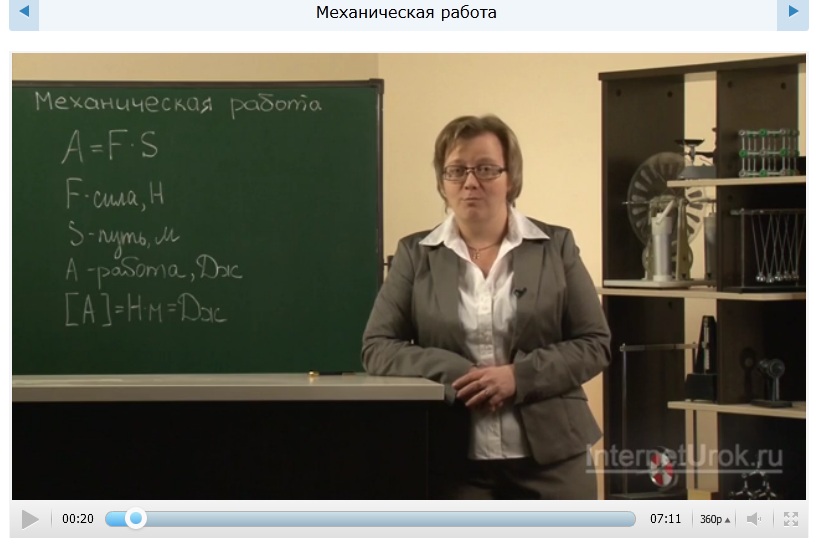

краткий справочник физических величин и формул, применимых для велотемы.
Вот тут почти все есть, см. разделы "Взаимодействие тел" и "Работа, мощность , энергия". Весьма толковые фильмы.
В начале я хотел найти готовую формулу расчёта эффективности,
Такой физической величины как эффективность не существует, поэтому и формулу для нее не найти. Но ее можно придумать, причем каждый для себя может придумать свою.
Вот из этой Эф.ТС= M* V / P например, следует, что для тебя масса груза и скорость имеют одинаковую важность. То есть если массу или скорость увеличить вдвое то и эффективность возрастет вдвое.
А если человеку скорость важнее, то он может ее возвести в квадрат или даже в куб. Формула будет Эф.ТС= M* (V*V)/ P Тогда увеличение скорости вдвое увеличит эффективность вчетверо. Ну вот так он понимает эффективность, скорость для него важнее массы.
Короче говоря, эффективность физического смыла не имеет, и при этом зависит не столько от характеристик ТС, сколько от качества дороги.
За это сообщение автора dim поблагодарил: Алексей (Пн янв 20 2014 12:35)

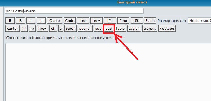

Лучше вот так V2.
А как ставить нормальный квадрат?
За формулу спасибо - добавил в энергию
 Заголовок сообщения: Re: Велофизика
Номер сообщения:#13  Непрочитанное сообщениеДобавлено: Пн янв 20 2014 16:44
Вот этой кнопкой.

Но в конкретной ситуации я разогнался с холма, а потом заезжал на следующий за спуском подъём, и во время спуска и во время подъёма обгонял велосипедистов. Вот видео этого момента:
http://youtu.be/dZnPK1-lDrI?t=19m14s
