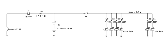

Леша, речь о поворотниках идет только для ВМ. Значит яркость надо набирать из мощных Диодов. Можно ставить на белые диоды красные фильтры. Другие варианты не пройдут... На геркон намотал 15 виткоа провода 0,4. Если подавать 3 вольта на концы- срабатывает, действительно! А моргающий диод(один) здесь должен исполнять роль мультивибратора, геркон-реле.
Вот схемка для подзаряда батарей на 6 вольт. Принцип.
Комментарий к файлу: ...наших бы гаишников сюда...

Итак, проблему генерирования эл. энергии (динамка, ступица или с цепи) каждый для себя решает сам. Схемы реле для моргания поворотников тоже есть. Поворотники- голубые светодиоды с белым рассеивателем или красные/оранжевые/жёлтые светодиоды с красным/оранжевым рассеивателем- тоже на вкус. Строгих правил для велосипедов (и веломобилей) на этот счёт нет, это вопрос личной безопасности. Alex молодец, поставил следующий вопрос- проблема зарядки аккумуляторов. :clap: Думаю, предложенная схема будет работать и для 12- вольтовых динамо и батареек. Но сгодится ли она для аккумуляторов? :think: Кто знает, можно ли заряжать аккумулятор, просто подключая его к динамо или адаптеру или потребуется делать зарядное устройство?

Для разядку аккумуляторов сгодиться всё, что соответствует зарядному напряжению этих аккумуляторов. Если сила тока меньше стандартной, то это повлияет только на время зарядки.

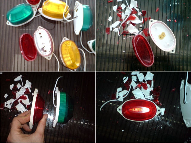

Сегодня распилил ножовкой по металлу и разобрал перегоревшую стробу. Вывод: можно плафон подрезать и использовать в качестве поворотников, габаритов, заднего фонаря... мигалки на шлем :mrgreen:
Короче, гляньте на фотки. Легко можно вставить платку со светодиодами, "уши" крепления можно обрезать и крепить на саморезы с обратной стороны. Корпус прочный. Короче - хороший набор для творчества :wink: , хотя я уже сделал себе задний фонарь из стандартного красного велокатафота.
Купил пару автомобильных ламп на светодиодах. Светодиоды такие же, как и в светодиодных фонариках. За такие деньги лучше спаять светодиоды.... Лампы на одном светодиоде на 12В очень тусклые и не пойдут на поворотники :wink:

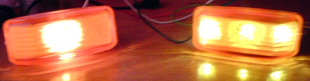

Джигит сказал- джигит сделал. :D Сравнительная яркость повторителя с 5-ваттной лампочкой и с тремя светодиодами. Если использовать повторитель с белым рассеивателем, результат будет ещё лучше. Приценился на рынке к поворотникам для скутера. 80-100 р. Приемлемо, к тому же зеркальная внутренняя поверхность и готовое крепление. Но они на лампочках, а удастся ли найти достаточно яркий светодиод с таким цоколем- вопрос... А несколько, как здесь, туда не вставишь. :( Предлагаю следующий вопрос- управление всей этой светотехникой. Левый пульт от скутера стоит 500 р. Для управления поворотниками- накладно... :( Кто что может предложить?
Комментарий к файлу: Слева лампочка, справа- 3 светодиода.
Расскажи какие диоды, на сколько вольт использовал. Сопротивление дополнительное есть, на все или на каждый? Для Габаритов уже классно! "Поворотники" по краям еще влезут( 2-3?)? Я подключил 4 фонарика велосипедных по два диода последовательно на 12в., ток 0,06 ампер. У вас сколько? Белый рассеиватель разве нужен? Лучше фольгу как отражатель запихать, если не будет проводникам мешать.

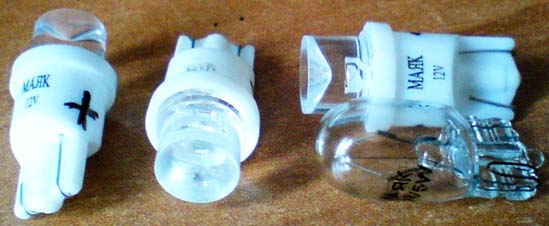

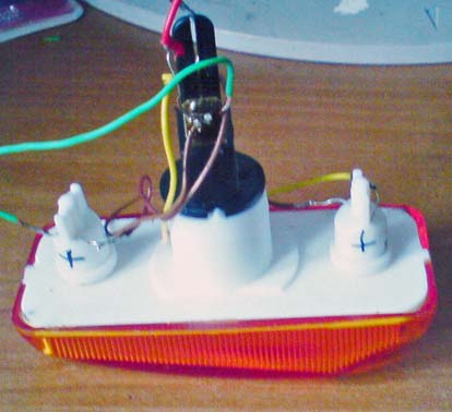

Светодиоды на 12 в купил в автомагазине. Вид прилагаю. Включаются безо всяких резисторов, просто вместо лампочки, при напряжении 13 В ток через один 22мА. Считаю, что белый рассеиватель лучше, потому что, повторюсь, светодиод светит голубоватым светом, как светодиодный фонарик, а оранжевый рассеиватель потому и оранжевый, что поглощает синюю часть пропускаемого света. :naughty: А вот фольга как раз и не нужна, белая задняя стенка отражает свет не хуже, это же не фара, чтоб его (свет) в узкий пучок собирать. Из повторителей я как раз поворотники и собираюсь делать. Кстати, последняя схема со страницы http://moto-planeta.ru/motoural/elektri ... oshhe.html позволяет поворотники использовать и как "аварийку". Можно включиться в сей режим и ехать, изображая "летающую тарелку". :lol: Тогда они же будут и габаритами. Насчёт пульта для поворотников, жаль, никто не высказался. :( Неужели нет наработок?
Комментарий к файлу: Светотиоды фас, профиль и тыл, а также лампочка.
Комментарий к файлу: Включение 3 светодиодов в один повторитель.
