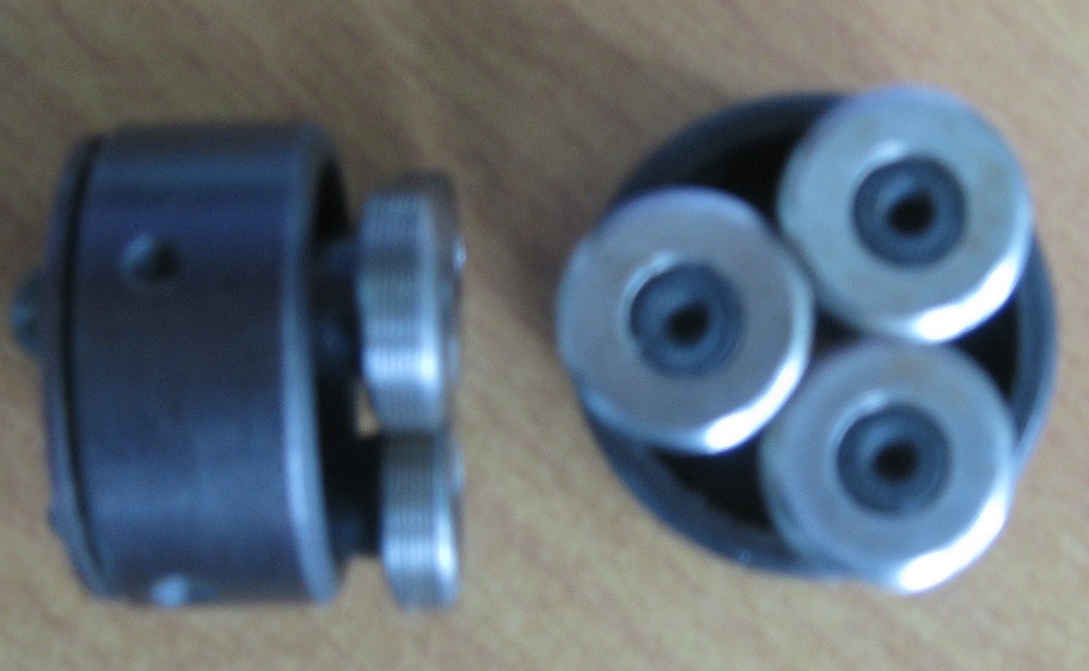

вот нашел на чипмейкере. сабж для мото-вело спиц. особо ценна для подгонки спиц под нужный размер, те прикупил самых длинных и клепаешь, какие нужно. цена 300 деревянных без доставки. себе пару штук заказал.

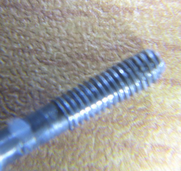

ну вот, пришли.
как придут 3мм спицы попробую на них, а пока на обчной стальке. вроде неплохо.

Что использовал в качестве масла ?
Для накатки нужно отводить тепло от усилия.

прокатал с той смазкой, что была на накатке. не нагрелась ни разу - размеры видимо не те.

У нас на заводе на накатном станке какое-то жидкое масло лили.
По консистенции было похоже на машинное или веретенку.

на чипмейкере много советов по этому поводу. ктото даже оливковое масло рекомендовал. правда не помню для какого материала

Для нержавейки - в частности и нарезки резьбы - в общем.
