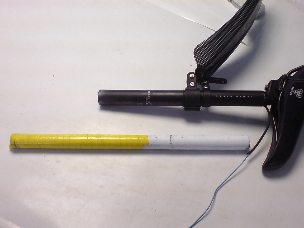

Я уже писал в соседней теме - от шуроповерта! Я разобрал не новый и поместил в подсидельный штырь велосипеда: снизу его прижимает пружина (она же масса) а сверху контакт - провод на питание бортовой электрики выходит под сиденьем (в штыре отверстие засверлил. Напряжение 12В. Мощности хватает на час питания самодельной галогенной фары 12В/10Вт и мне этого "выше крыши". Будет нужно больше - поставлю более мощные аккумуляторы :wink:
Преимущества: Компактность и отсутствие специального корпуса, креплений и не занимает место на велосипеде; вытаскивается одним движением и днем я его не вожу с собой; небольшой вес; стандартное зарядное от шуруповерта.

Кстати, какой высоты сборка получилась?
 Заголовок сообщения: Re: Аккумуляторы
Номер сообщения:#11  Непрочитанное сообщениеДобавлено: Сб фев 27 2010 03:36
Дату сразу не посмотрел, но это совсем не важно - информация проверенная и нужная - пригодится. Сборку померю, сфоткаю и выложу.
Номер сообщения:#12  Непрочитанное сообщениеДобавлено: Вс фев 28 2010 17:05
Длина скрутки 43 см, вес что-то около 400гр
