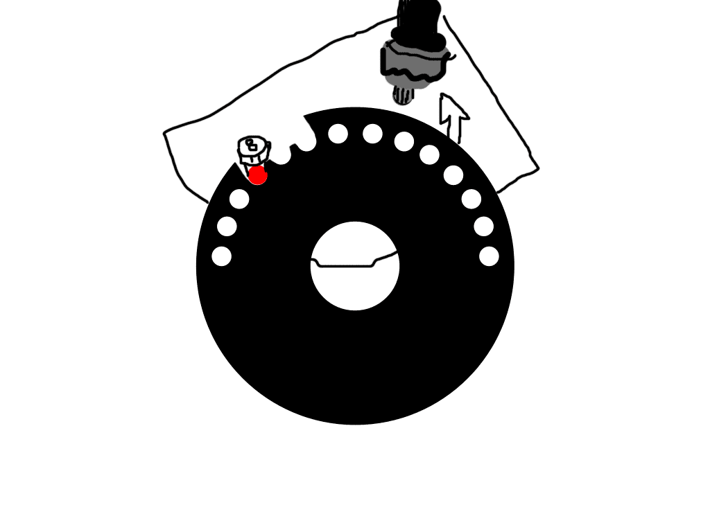

4. На сверлильном станке делался уже поперечный профиль зуба. Делался он при помощи 8 мм фрезы и 8 мм болта с парой гаек, закрепленного на сверлильном столе расстоянии примерно 100 мм (точное расстояние определяется по месту и по количеству зубьев) от оси сверления. Первый зуб я сделал напильником, а потом уже все заходы делал, опираясь готовой дыркой на 8мм болт, и заводя необработанную дырку к фрезе.
Станок, конечно, не рассчитан на работу в поперечном режиме, и дергался, фрезу закусывало периодически, но при должном терпении и аккуратности получается звездочка охренительного качества, как будто сделанная на заводе.
Комментарий к файлу: примерная схема, как надо фрезеровать звезды в гаражных условиях сверлильным станком
А вот это я нихрена не понял, если честно.
Я там рисунок набросал во вложении, глянь.

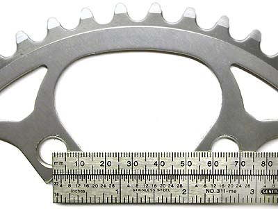

Зарегистрирован: Пн мар 23 2009 21:14
Сообщения: 26
Откуда: Norge
madcheese писал(а):
Skolka vozmete za izgotovlenii takoy zvezdo4ki v 65 zubikov?
БЕЗ станков, "копированием картонного круга"(с)
Что значит без станков? Одинаковая толщина звезды?
Сплав какой?
Комментарий к файлу: Красивые зубки!)
