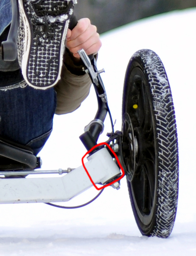

Где купить/взять внутренности к поворотной оси для трайка?

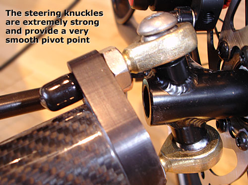

Комментарий к файлу: Вот решение интересное. Компонент по английски называется rod-end, по русски - подшипник скольжения

Понравилось вот http://fleettrikes.com/tth2.htm#kingpins

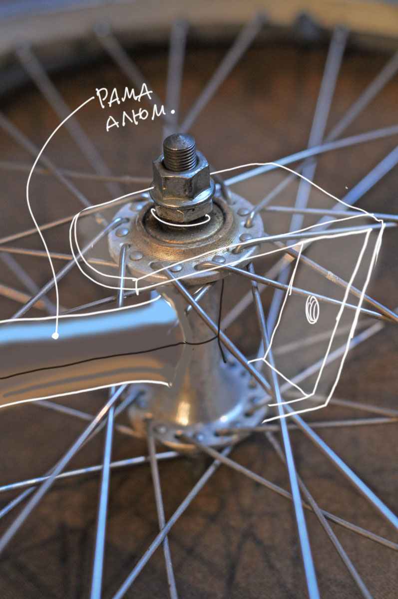

возможно, я ещё мало знаю, но всё-таки, разве нельзя взять железную втулку от передней оси?????
 Заголовок сообщения: Re: Поворотная ось?
Номер сообщения:#13  Непрочитанное сообщениеДобавлено: Чт янв 21 2010 23:37
а!!!!! всё вижу! там алюм. рама........
тогда другой вопрос- а если железная втулка с железой рамой?
