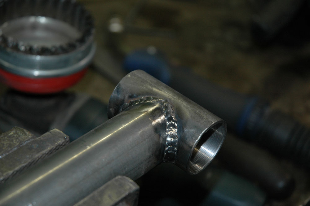

если труба тонкая то каретку поведет.Надо сначало поробывать деталь в деле потом предлогать.

Труба каретки по наруже 40мм, это тонко или толсто? стенка получается 3мм.
Кто говорит: Зачем возить с собой лишний метал, а кто: Тонкое уведет при сварке.
Сам ее приварить еще не пробовал, на днях займусь.

Заверни комплектный картридж. Но без пластмассы
Вари прихватками, как гайки на колесе заворачивают.
Одень звездочку с шатуном Проверяй по нескольким плоскостям
Сплошняком пойдешь, нагреется и изменится геометрия

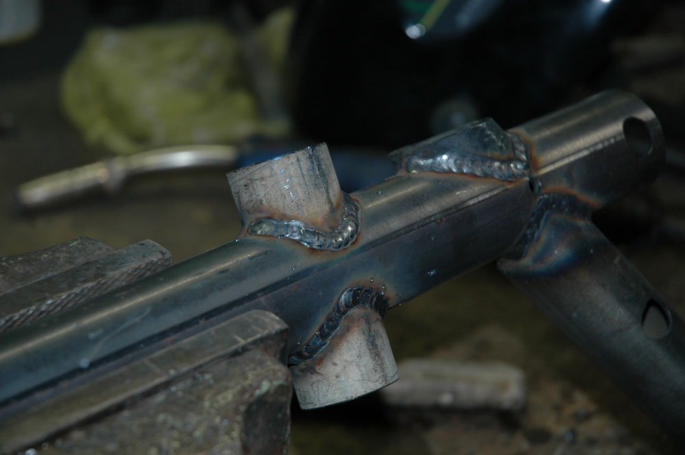

 Заголовок сообщения: Re: Детали рамы из Китая

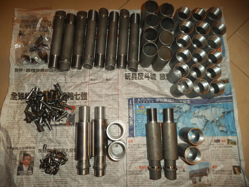

Алексей, в чём загвоздка? В десятке корпусов кареток? Это простая работа для любого токаря. Даёшь эскиз и размер резьбы. А лучше - саму каретку, для подгонки резьбы. Стоимость токарки - гривен 20, при единичном заказе, не более. Если не изменяет память, мой токарь берёт по червонцу(точим у него всё что нужно и много). Кусок толстостенной ( совсем не обязательно) трубы можно и на вторчермете нарыть ( зачастую мой токарь так и делает). Экономить тут на чём, если закажешь два десятка из чайны? Больше за пересылку заплатишь.

Чтоб хлам не прислали всегда надо сначала заказать образец, причем мне прислали все что на фото в начале темы абсолютно бесплатно.

С фото-топика меня интересуют крайняя верхняя правая позиция и три верхних позиции второго столбика справа.
Все китайцы у меня не знакомые, я их никогда в глаза не видел, все 10 лет только по е-майлу. Этого поставщика я нашел пол года назад после обстрела е-майлами несколькойх производителей вело запчастей.
Детали пришли абсолютно отдельно.
Засекреченость - я только стараюсь не делать с ними то о чем вы только что писали: чтоб с этого форума тараканы не полезли на майл китайского поставщика :lol:
Дропауты? Напишите пожалуйста внятно. Дропауты я сам режу любые лазером, поэтому если буду их заказывать то только хромолевые и то на вряд ли. Вам могу нарезать и отослать дропауты какие хотите.
Номер сообщения:#36  Непрочитанное сообщениеДобавлено: Вс янв 06 2013 17:29
Вчера попробовал приварить китайские детали - варятся как обычные, ничего особенного не заметил. Правда они выглядят как оцинкованные, не ржавеют, но варятся не так плохо как оцинкованные гайки.
До чего же было приятно варить не донорские а новенькие крепления для В-брейкв :dance: и упоры для тросика :dance:

Номер сообщения:#38  Непрочитанное сообщениеДобавлено: Пн апр 08 2013 22:51
Пока основной груз плывет, прилетела часть самолетом.
Штоки специально для трайка обрезаны снизу под угол 15 град и рулевые стаканы соответствующей высоты к ним.
И пробные комплекты из хромоля и аллюминия снизу.
Номер сообщения:#39  Непрочитанное сообщениеДобавлено: Чт май 30 2013 16:18
Итак, груз деталей пришел, таможенные расходы оказались больше запланированных, посему могу предложить следующие цены для штучных заказов:
1 КАРЕТКА = 3,50 Евро
2 СТАКАН (1 1/8 90мм) = 2,50 Евро
3 ШТОК ВИЛКИ РЕЗЬБОВОЙ (1 1/8) = 5 Евро
4 КРЕПЛЕНИЕ В-БРЕЙКА = 1 Евро
5 УПОР ОБОЛОЧКИ ТРОСИКА = 0,20 Евро
