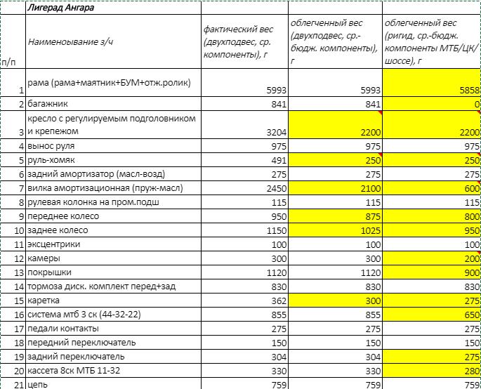

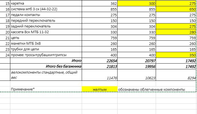

Мне тут Леша Вираж офигенскую табличку подарил:
Ты можешь увидеть, что рама полноподвесной Ангары весит 6 кг вместе с бумом и маятником. Голая рама как раз 3 кг. Из Ст10
Из хромоля то же самое будет весить уже 5 кг, с бумом и маятником.
Шарнир маятника на капролоновых втулках - еще минус 200 грамм. Если делать раму сразу под рост заказчика - еще минус кг...

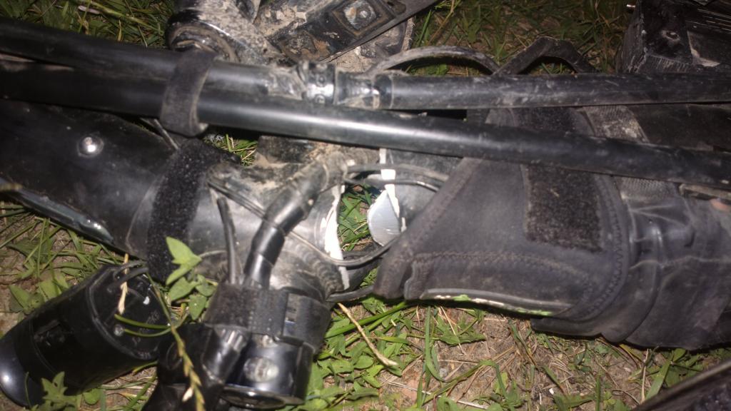

camerito, в точку. И еще один нюанс - когда у Шурикена в Карелии лопнула рама, ее заварили в ближайшей МТС. Заварить грамотно алюминиевую раму - ну, я знаю двух человек, кто это сможет))))

Но мы все помним тот Азуб, да???
Кстати, а что с ним было? Сломался?
 Заголовок сообщения: Re: Помогите с выбором первого лигерада
Номер сообщения:#36  Непрочитанное сообщениеДобавлено: Пн июн 22 2020 18:27
Ага. Прям по рулевой колонке.
