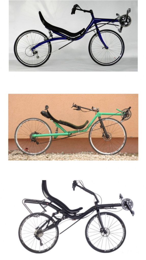

Andriano писал(а):
если я правильно понимаю форм-фактор и М5 botasа 26’ и Вояджер, да и Вендетта это мидрейсеры!)
Нет, это хайрейсеры - два одинаковых колеса, кресло на уровне их высшей точки.
Мидрейсеры - как правило спереди колесо малекое, сзади большое, кресло посередине.
Лоурейсеры - соотв. кресло ниже oceй.
С большими колёсами лоурейсер возможен (без жёского конфиликта шатунов с колёсами) только МББ:
https://www.youtube.com/watch?v=n6LpRDdUyx0

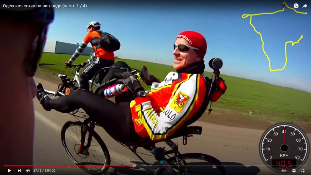

Как по мне, желаю нашему без преувеличения легендарному потенциальному лигерадисту приобрести хороший катучий хайрейсер, с хорошей аэродинамикой положения тела, рук и ног, оснащённый лёгким багажником-полуобтекателем, овальными звездами и лёгкой сборкой-разборкой в пути. И будет счастье.
Главное, только не зацикливаться по части веса, в пределах 5кг уж точно.
Добавлено через 1 минуту 43 секунды:
Ну и конечно не стоит преждевременно грузить субьективными проблемами с затеканием стоп, о которых , кроме от Балора, ни от кого не слышал.
Добавлено через 5 минут 19 секунд:
[youtube]http://www.youtube.com/watch?v=cXi3-ste9PA[/youtube]
:arrow: https://www.youtube.com/watch?v=cXi3-ste9PA
Вот, пример того, как и на чём стоит ездить.
 Заголовок сообщения: Re: Помогите с выбором первого лигерада
Номер сообщения:#172  Непрочитанное сообщениеДобавлено: Ср дек 22 2021 16:59
Кстати, у него не очень высокая каретка.
Номер сообщения:#173  Непрочитанное сообщениеДобавлено: Ср дек 22 2021 18:16
Прикол. То ли я забыл за давностью лет, то ли вообще это видео не видел :D
Знакомая харя на 28 минуте :mrgreen: Еле ползёт улиточный :(

Andriano писал(а):
Вот , например, от 500 баксов копия Крузбайка-Вендетты)
Врут, черти, реальная цена за тыщу баксов, помню где-то пробивали на забугорных форумах + доставка. Но всё равно дешевле чем алювендетта :) Но скорее всего медленее.
Andriano писал(а):
Походу они могут сваять любые реплики, хоть Вояджер, были бы чертежи!?
Вот только ВЕЗДЕ, где они смогут накосячить - обязательно накосячат. Тоже помню...
