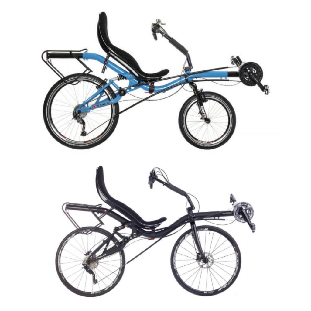

хоть убей, но своим невооружённым глазом не вижу разницу в углах рулевой!?)

20" более завалена назад.
26" - более вертикальная. Ну и рамы разные, с километра видно.
А теперь представь что будет, если ты поставишь гораздо более высокую вилку и колесо!
Если бы там изначально стояли колёса одинакового размера - он просто станет выше (что тоже, к слову, не сильно-то хорошо - меня даже с ростом 180 забираться было не супер-удобно, и ногу если что хрен выставишь... и падать дальше :) Но балансировать проще).
А замена колеса 20" на 28" РЕЗКО изменит геометрию, завалив угол!.. если, конечно, я правильно понял что ты хочешь.

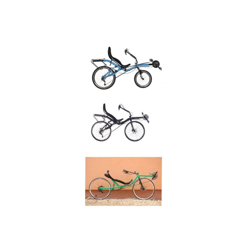

так наглядней)
 Заголовок сообщения: Re: Помогите с выбором первого лигерада
Номер сообщения:#145  Непрочитанное сообщениеДобавлено: Пн дек 20 2021 11:39
Andriano писал(а):
так наглядней)
Что нагляднее?
К слову. угол рулевой не указан в техдоках. На вид на 20" изначально более завален, чтоб получить больше трейла с меньшим колесом - не лучший выбор конечно, лучше уменьшать оффсет, но для этого нужна либо кастомная, либо модифицированная вилка (перевернуть гориллу, оставив положение штанов одинаковое на амовилке).
Добавлено через 15 минут 37 секунд:
Я прикинул - замена 20" колеса на 700с завалит угол рулевой на 5 град, и более чем УДВОИТ флоп относительно конвенциального угла в районе 72 град.
Я гарантирую - рулежка тебе категорически не понравится, будет ощущение "девочки на шаре".

Andriano писал(а):
так наглядней)
Что нагляднее?
разница в геометрии по сравнению с Вояджером
насчёт замены 20’ на 28’ то считать надо с учетом, что сзади 26 на 28’ жопу поднимет…у продавца, кстати, уже 24’ стоит вместо 20’
Завал угла увеличивает флоп в буквально геометрической прогрессии. Нет, вы вольны хоть на уницикле бреветы ездить, но моё дело предупредить, что бы вы не потратили деньги... на приобретение полезного опыта, который можно получить бесплатно :)
Иначе говоря, если ваш цель туризм, и вы бы не хотели лезть в конструкцию - то я бы целиком и полностью одобрил ваш выбор полноподвесого хайрейсера в 20" колесом спереди, это околоидеально.
Но покупать его для бреветов и заменять переднее колесо на 700с - это то, что на веломании нелестно называется "хреносоздательсово", т.к. ТТХ только ухудшит по явно неочевидным вам причинам, которые мы пытаемся вам втолковать.
Добавлено через 6 минут 57 секунд:
В *принципе*, если оставить 24" жёсткую вилку с минимальным ATC и поставить сзади 700с, а спереди 26" с узкой покрой вроде Grand Prix 28mm (она шикарно катит, проверено) - это не идеальный, но хотя бы более-менее рабочий вариант...
Не забывайте, что в отличии от обычных велов подобные хайрейсеры имеют развесовку сдвинутую с переднеому колесу, что делает дестабилизирующее влияние флопа ЕЩЕ сильнее.
Надеюсь, вы вообще разбираетесь в терминах?
