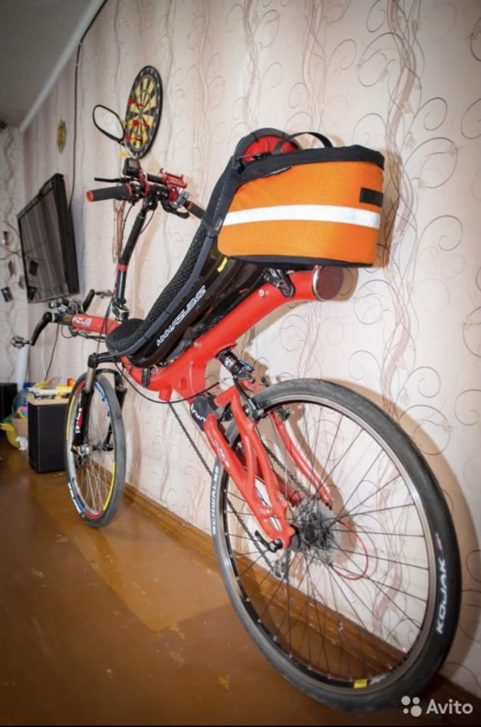

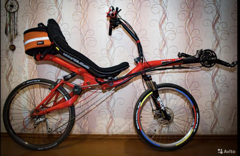

Andriano писал(а):
Ещё вопрос к знатокам - можно ли заменить на этой модели Азуба 24’/26’ оба колеса на шоссейный вилсет 28’ ес-но с заменой карбовилки?
или и при текущем раскладе на сликах он бодро поедет по асфальту, а 28’ колесо спереди нарушит геометрию и каретка слишком задрана будет?
и адекватна ли цена?
https://avito.ru/abakan/velosipedy/lege ... 1895587311
Задрана каретка, пострадает рулёжка, и объявление уже снято :)

Если ставить шоссейную вилку то особых изменений не будет
Ну это так на глазок
А вот с таким углом сиденья аэродинамика не очень

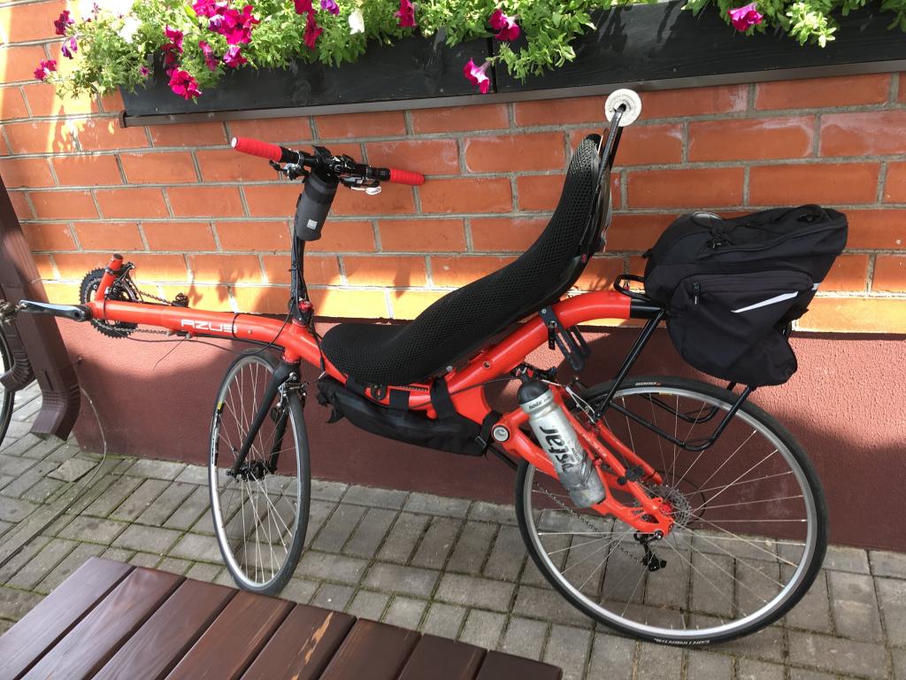

снято не значит продано - связался с продавцом.
ну вот Азуб Макс на 28’ моего знакомого из Кёнигсберга, ноги почти горизонтальны, чуть вверх и нижняя фотка этого Азуба(наверно Six), визуально кажется при замене амовилки на ригид, туда точно 26/26’ станет без задирания носа, а значит и 28/28’ должно, лишь бы длины задних перьев хватило(там на фотках вроде есть запас)…ну или накрайняк 28/26’ точно геометрию не нарушит!?

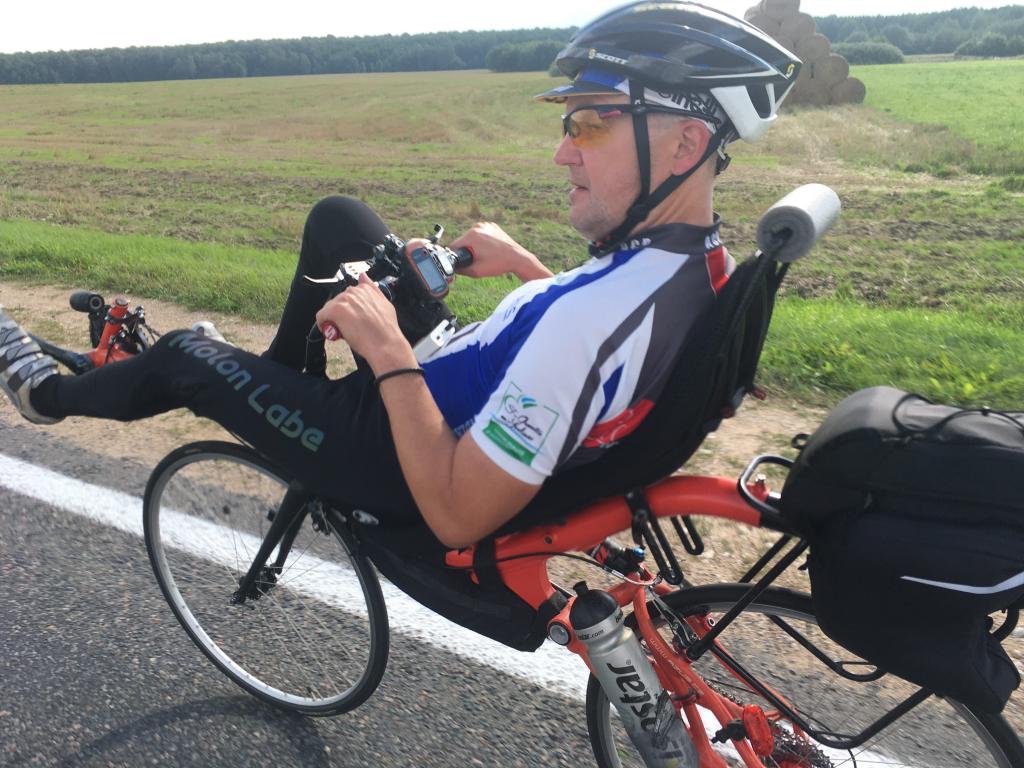

я проезжал 400 км бревет

Возвращаясь к Азубу, ну вот можно поиграться заменой переднего колеса с геометрией, чтобы посадку сделать более лежачей!? Зазоры там походу достаточные, судя по фотке.
Вот размеры/углы двух моделей:
https://azub.eu/recumbent-bikes-and-tri ... highracer/
https://azub.eu/recumbent-bikes-and-tri ... bents/six/
Еще раз - это испортит рулёжку, завалив рулевую.
Думаете, зачем я себе сделал аппарат с углом 90 град, чисто народ веселить? Я к растабайкерам не отношусь :)
Заваленные углы хороши исключительно на очень высокой скорости, на небольших (например, горки!) они её сильно портят и вас будет колбасить по всей дороге. (А с прямым углом и отрицательным оффсетом стабильно на ВСЕХ скоростях, пока есть сцепление).
Лигерад за счёт уменьшенной "игры телом" даже если сесть вертикально (т.к. на педали на абсолютном большинстве встать нельзя) зависит от рулёжки чуть менее, чем полностью, и исключение игры телом будет весь заметно. Мало падали? :)
Так-то сделать аппарат, на котором ездить будет именно невозможно очень сложно даже специально... но на аппарате которы стабилен "с места" и в горки гораздо приятнее, это я вам говорю как начавший "карьеру" именно так, как вы и предостерегаю вас от возможных ошибок, которые совершал сам.
