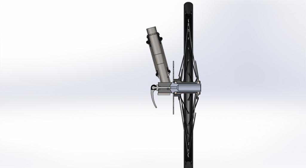

Какие ты из этого делаешь поворотные кулаки для трайка?
 Заголовок сообщения: Re: Детали рамы из Китая
Номер сообщения:#44  Непрочитанное сообщениеДобавлено: Пн июл 27 2015 13:00
Я просто хотел бы сэкономить на пересылке на лишний адрес (твой)
ну если ты 100 шт заказывал бы, то да, а на 1-2 осбо не с экономишь :(
стакан + штк вилки = стандартный повортный кулак, я вроде выкладывал уже...
стакан, думаю ты можешь сделать из трубы.
главный геморой - осики

Володя, а конус не маловат? конечно не морзе, но надо делать подлиннее.. тут всю нагрузку держит эксцентрик- на отрыв. а его задача просто фиксировать ось!

давай прверим, возьми эксцентрик и попробуй его порвать растяжением :D
У тебя есть готовые эти полуоси и ответные части? Почему не те делаешь 1" резтбовых колонках - это явно дешевле, а вес такой же.
Номер сообщения:#48  Непрочитанное сообщениеДобавлено: Пн июл 27 2015 16:32
есть;
не явно дешевле, явно надежнее.
