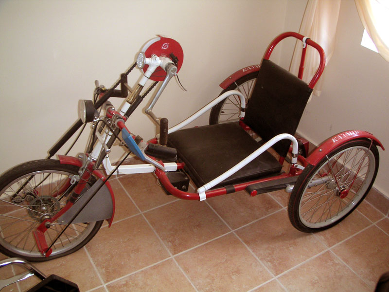

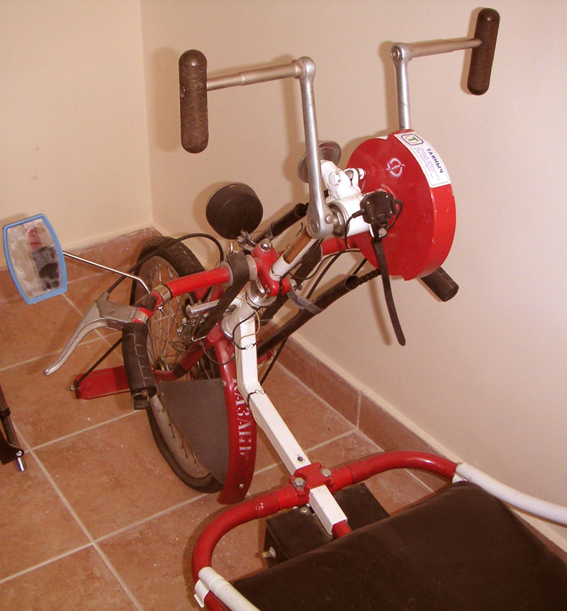

Номер сообщения:#13  Непрочитанное сообщениеДобавлено: Ср июн 06 2007 16:08
Обещанные фото. Внешний вид мог быть лучше, если покрасить хорошей краской. Стоимость - 15 тыс. руб. Есть в наличии.
10 таких веломобилей находятся в собственности минсоцзащиты Республики Татарстан и эксплуатируются ежегодно в пробеге инвалидов по Татарстану.

Производят, и самый известный, пожалуй, производитель - "Varna Innovation & Research Corporation" (создатель легендарного Varna Diablo II). Но вы взгляните на цены! И потом, еще раз напоминаю, что это все аппараты для хороших дорог, подвески у них нет. В то же время наш веломобиль сделан для наших условий. Собственно, если уж на то пошло, можно наш аппарат поставить наше новое складное сиденье (как на складных микровеломобилях серии Денди) - вид сразу изменится. Плюс учтите ремонтопригодность и то что его можно купить хоть сейчас.

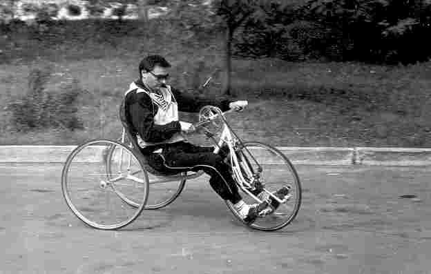

Номер сообщения:#17  Непрочитанное сообщениеДобавлено: Вс июн 24 2007 14:04
Вот и мой девайс
есть upright велосипеды с двумя колёсами сзади (иногда используются как грузовые). Выглядят, если заменить колёса ну... ни как шоссейники, но тоже не плохо. на инвалидную коляску - не похожи.
Соответственно, если обе ноги не работают, то решение всёравно есть. только одна проблема. купить вы такой - не можете. только сделать.
вот такой есть, например:
