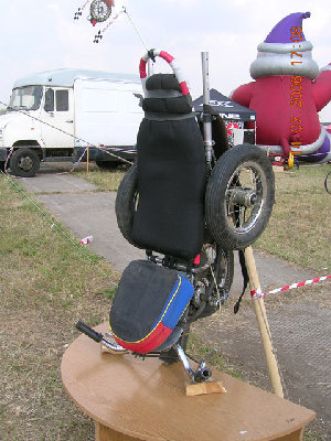

Илья, пока не хочется продавать не доведенную до ума модель. Если ты катался на обоих микровеломобилях, то должен был почувствовать, что ощущаются они совершенно по-разному: у "Денди" (черный велик из прямоуголных труб) плохой накат из-за "дутиков", но потрясающая проходимость благодаря им же. На нем установлены короткие - 150 мм - шатуны и только три передачи. Он проще по конструкции гораздо, у него нет передней подвески, поэтому переднее колесо усилено двойным спицевым набором. Второй вел - "Стелс" - презентабельный внешний вид, меньше клиренс, но подвеска уже на все три колеса, 16 передач, хороший накат благодаря полусликам высокого давления. Странно, но не смотря на использование в конструкции дюралюминия вес у Стелса на 1 кг больше, чем у Денди: 20 против 19. Большая часть веса приходится на колеса - целых 1,5 кг! и привод.
Если очень хочется купить, то через неделю я скажу цену на Денди. Срок изготовления такого велика около недели с покраской. Стелс пока требует большой работы по доводке и в изготовлении гораздо более сложный, а значит и менее надежный.

Денди-1 прошел путь от Казани до Набережных Челнов - это около 250 км буквально сразу после Золотого Кольца.
Смотрите фотки, габариты практически такие же. Вес практически такой же. Три передачи, колеса "дутики", независимая "ленточная" подвеска задних колес. По городу Эдуард Аркадьевич Стовбунский ездит на Денди-1 даже зимой. Одна интересная особенность, по-видимому, связанная с использованием "дутиков": по песку прет лучше любого маунтинбайка, по грязи тоже, даже удивительно. Можно использовать велик в качестве тележки, если нужно тащить крупногабаритный груз. Есть фотка со огромной столешницей "на борту". Конструкция такова, что привязав веревку к каретке можно везти велик за собой так, что он будет ехать именно туда куда надо.
