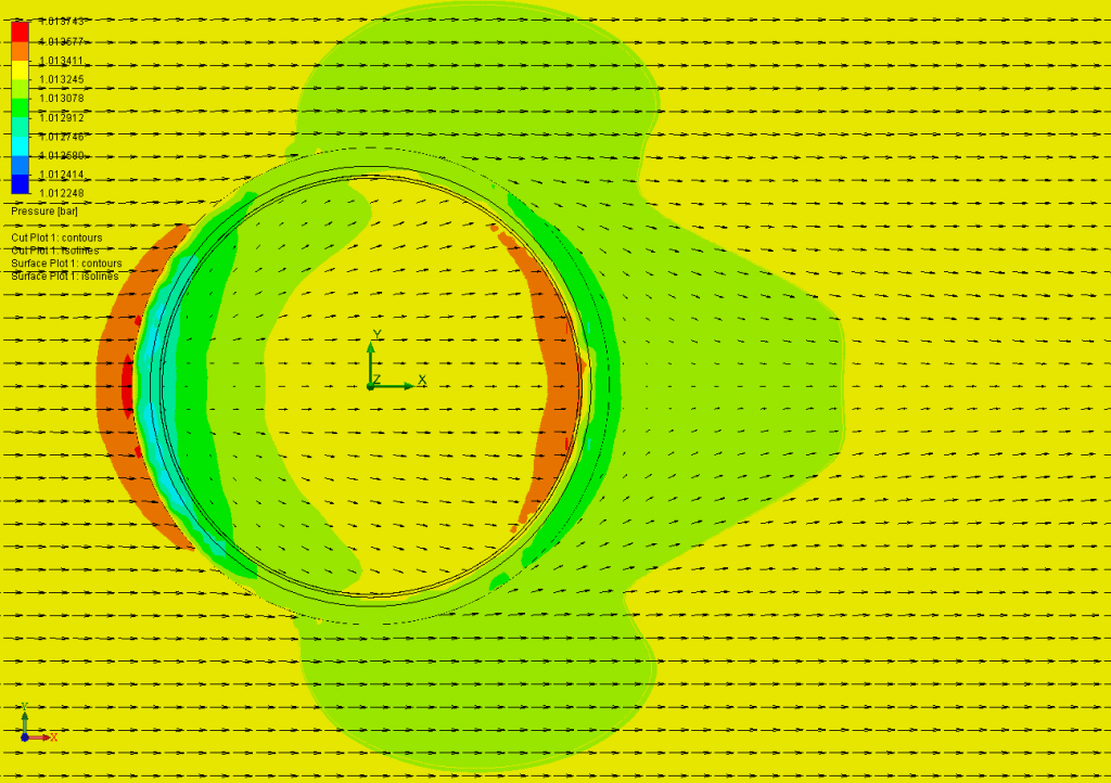

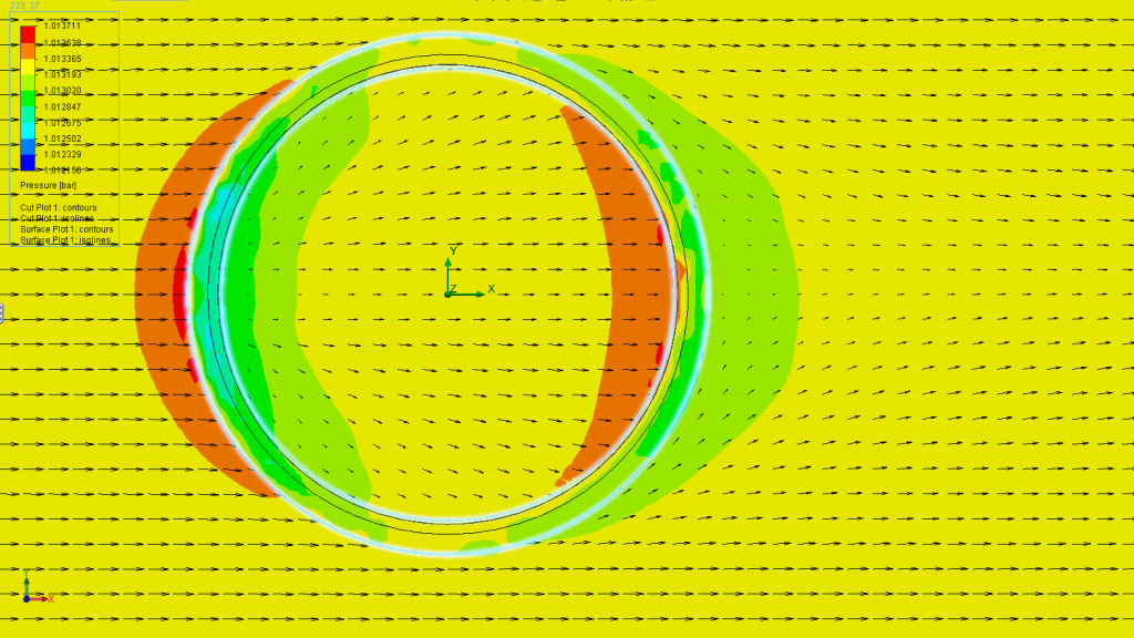

Посчитал тут сопротивление обода с покрышкой 559х28 в неподвижном и вращающемся состоянии на скорости 12 м/с.
Неподвижное и вращающееся, соответственно.
Шероховатость ставил всё те же 100 микрон. Сопротивление (около 1.45 Н) отличается во 2 знаке после запятой.
Киньте, пожалуйста, ссылку на колесо со спицами (желательно в формате SW) - интересно посмотреть что будет со спицами и втулкой.
Во вложении - все скриншоты результатов и модель.
wheel.zip [1.02 МБ]
