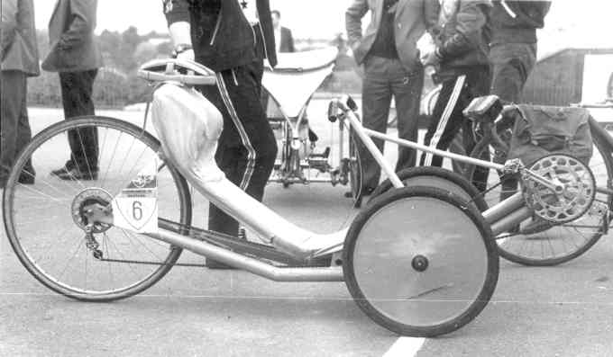

По этому я думаю, можно сделать накладные стеклопластиковые диски, которые ставить по мере надобности на обычные колёсаНакладные диски это выход, такие ставили Галкин и Кудрявцев, а сейчас продают фирмачи. На счет аэродинамики=это вопрос к авиаторам. Параллель с бипланами времен первой мировой.
Сергей.
