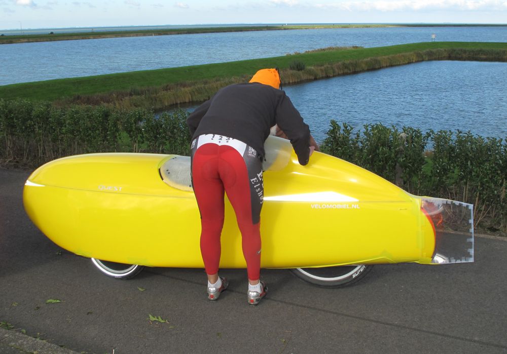

Вот инфа к реферату. На скорости 50км/час этот небольшой прозрачный "хвостик" добавляет 4-5км!
Комментарий к файлу: Квест тоже можно улучшать...
