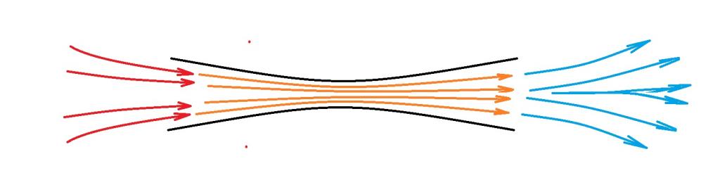

А суть в том, что происходит ускорение потока при уменьшении диаметра проходного отверстия. Это все из закона Бернулли вытекает:
Из этого можно выделить для себя две полезных вещи:
1. устранение зоны повышенного давления на носу, а ускорение потока должно не просто снижать это давление, а как бы стремиться убрать за счет засасывания из-за ускорения потока;
2. применяя диффузор на выходе (он обязателен для ускорения потока) можно и бороться с зоной разряжения позади быстро движущегося тела, и еще диффузором направить потоки в правильные места.
Разумеется это все из теории и на пальцах, чтобы все это заработало, придется голову поломать, т.к. обычно работает это на больших скоростях.

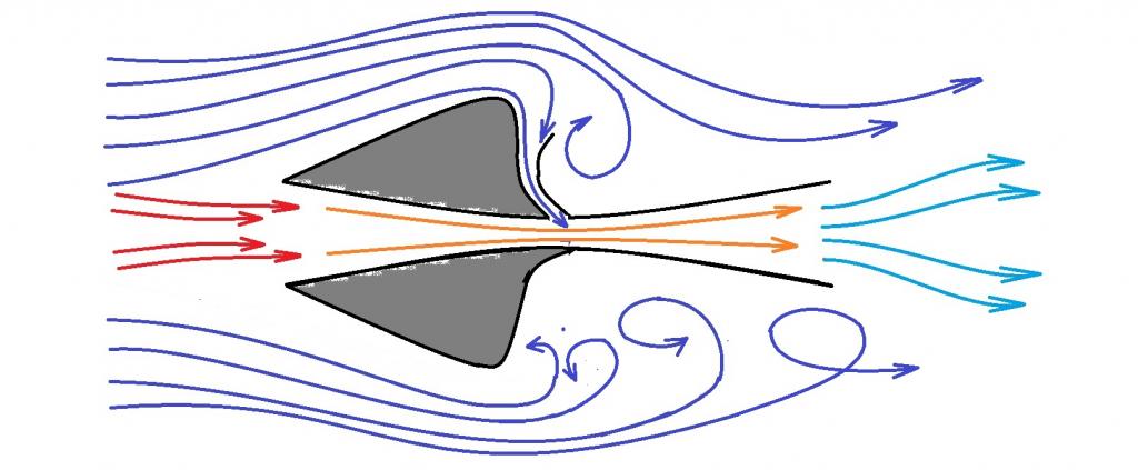

По любому без полных обтекателей никакого ламинарного потока и близко не будет, а завихрений - масса. А что если попытаться их уменьшить? Для этого условно добавить воздуховод от зоны, где поток начинает завихряться в то место "трубы", где поток ускоряется (или уже разогнан). Быстрый поток как "пылесос" должен подхватывать часть завихряющегося потока. Тем самым снижать зону разряжения и уменьшать лобовое сопротивление (верхняя часть рисунка)
Можно еще ознакомиться с методами борьбы с пограничным слоем в авиации и там почерпнуть идеи, но применить для уменьшения завихрений.
P.S. не факт, что вообще сработает в реале (очень низкие скорости у нас), но это все таки поближе к нам, чем ПВРД ;)

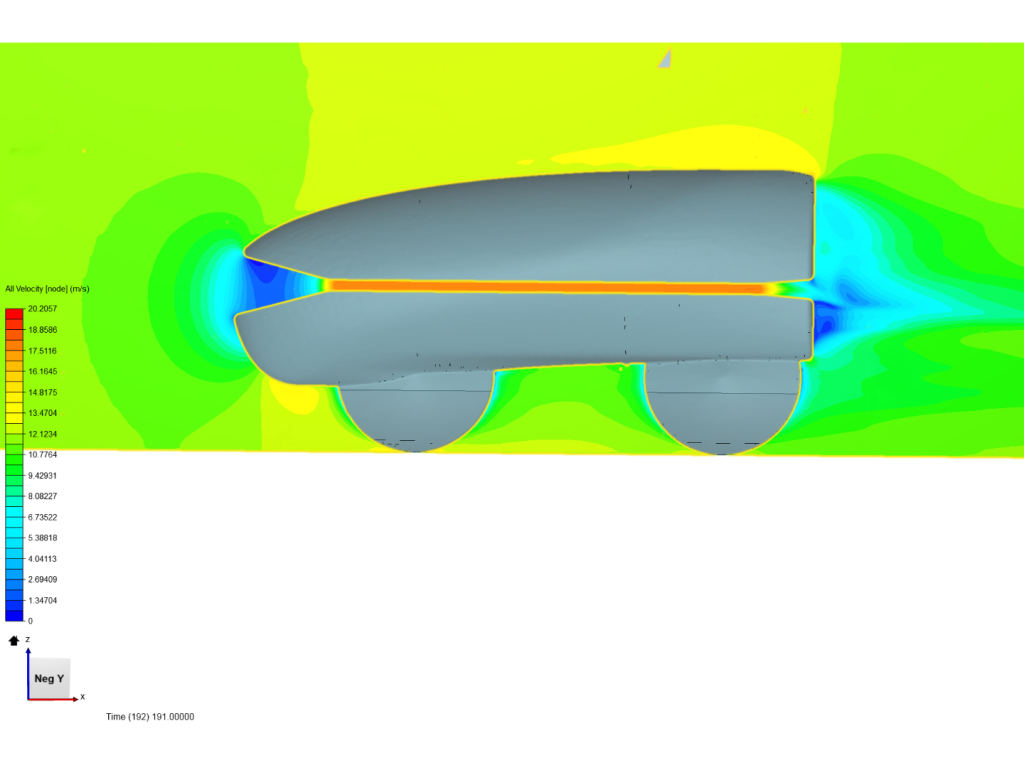

Небольшая "пометка для себя":
https://www.quora.com/In-a-CD-nozzle-wh ... ng-section
