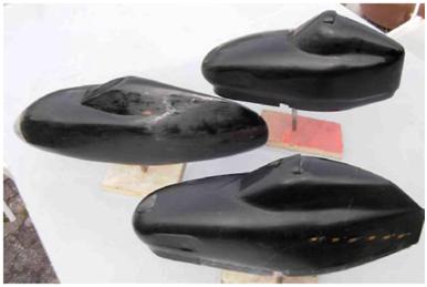

На рисунке 1 изображены три использованные модели:
(1) узкая, с отличной аэродинамикой (посредине).
(2) модель Лейтры со "Спортивным" кузовом с и без пола (внизу).
(3) модель Лейтра "Классик" (вверху).

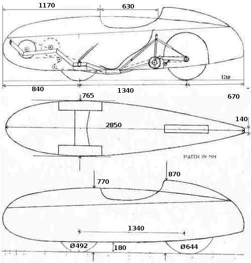

Zmur, у вас есть чертежи Квеста? :) Я нашел этот чертеж в интернете, думаю он вам пригодится :)
Да, именно по этому чертежу и делал модель. Он на форуме тоже есть.

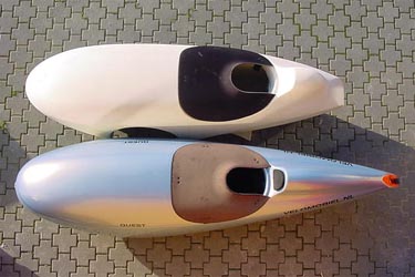

Сравните форму кузова двух веломобилей: Квест и Манго (вид сверху). На фотографии Манго находится вверху, Квест внизу.
У Манго CdA=1.3, скорость: 36.5 км/ч при 150 ваттах.
У Квеста CdA=1.0, скорость: 37.7 км/ч при 150 ваттах.
Разница между скоростью этих двух вм составляет всего 1.2 км/ч в пользу Квеста.
У Квеста самая лучшая аэродинамика из всех существующих на сегодня 3-х колесных кузовных ВМ с неполным обтекателем.
По всей видимости значение CdA Квеста является пределом аэродинамики ВМ без полного обтекателя.
http://www.adventuresofgreg.com/HPVlog/VehicleDrags.html

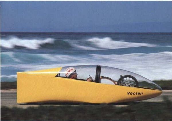

Принципиально улучшить аэродинамику и соответственно скорость можно сделав кузов ВМ полностью закрытым, разместив колеса внутри кузова и уменьшив мидель.
Трайк Вектор построенный более 20 лет назад обладает выдающимся CdA=0.5 и скоростью 46 км/ч при 150 ваттах.
Его основные параметры: габариты 2950x640x810 мм, масса 23 кг (на 11 кг легче чем Квест!),
база 1320 мм, колея 508 мм, клиренс 28 мм.
Для сравнения, габариты Квеста: 2850х765х870 мм, масса 34 кг, база 1220 мм, клиренс 180 мм.

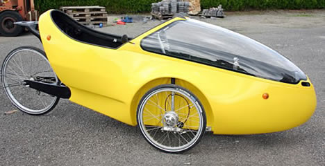

Номер сообщения:#93  Непрочитанное сообщениеДобавлено: Пн дек 21 2009 08:37
Квест был бы быстрее, если бы был уже. И колёса у него и так под обтекателем, а у Манго – нет, так что, видимо, положение колёс в данном случае почти не играет роли.

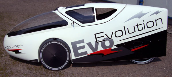

Эти фотографии наглядно иллюстрируют изменения аэродинамики немецкого серийного веломобиля Go-One.
Ранняя версия:
"Evolution", последняя версия этого ВМ

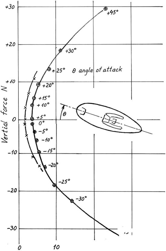

Продолжение моего перевода статьи "Аэродинамика веломобиля - воздействие бокового ветра на эффективность ВМ". Начало здесь: http://www.velomobile.org/forum/viewtopic.php?f=10&t=576&start=60
Рис.2. Обдув модели Лейтра «Классик» в масштабе 1:5 на скорости 32 м/сек.
График изображает силу воздушного сопротивления и боковой «ветер» на разных углах атаки.
