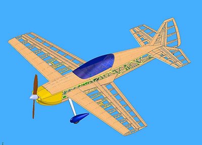

С аэродинамикой немного знаком, на уровне проэктирования пилотажных моделей ггиганского размера в классе анлимитед аэробатикс, и на уровне проэктирования исследовательских дпла. Так вот если у первых вся аэродинамика положенна на достижение максимальной маневренности, то у вторых на максимальную экономию энергии, в батареях её слишком много не запасти.
