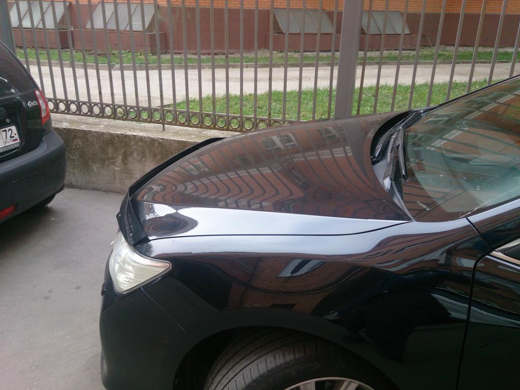

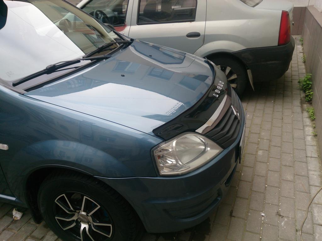

Турбулизатор на Тойота Камри:
Турбулизатор на Рено Логан:
Чтобы не сделать суперширокий (по канонам Балора) тейлбокс, с такими вот пластинами по бокам? :techie-idea:
И сделать то несложно: взял полоски того-же листового пластика, из которых изготовлен тейлбокс, - и привернул винтами по бокам.
Правда лигерад тут нужен с нижним расположением ног...
