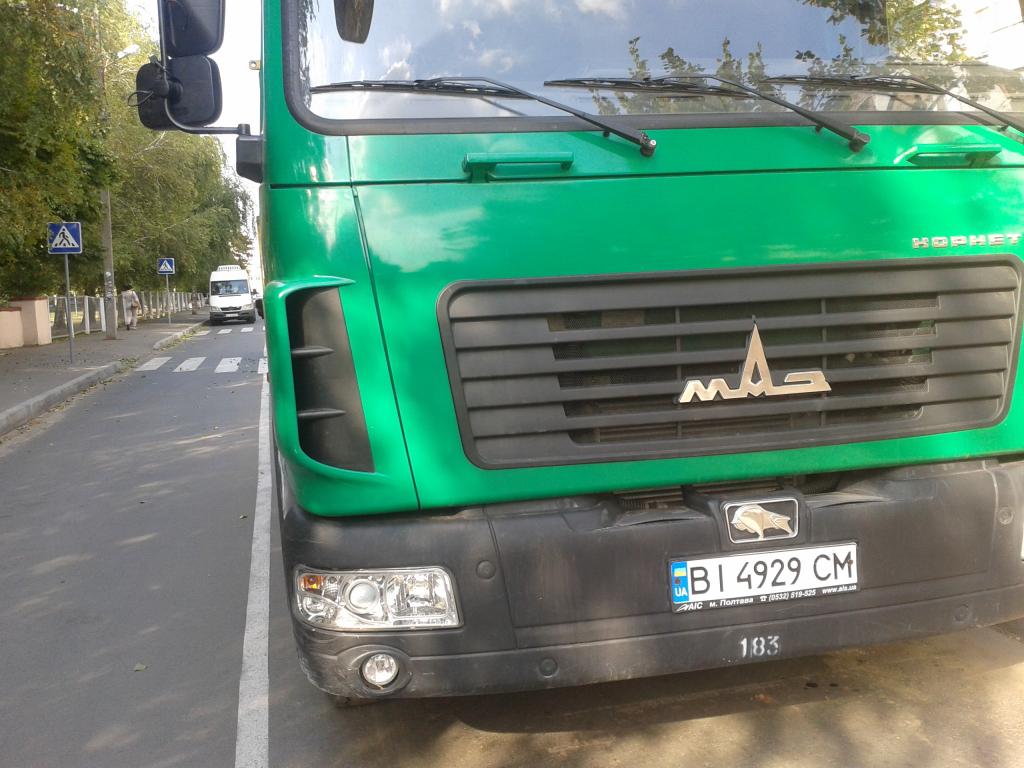

Дифлектор, который мне понравился.
Что интересно- забор входа широкий, а на выходе щель до 30 мм на всю высоту.

Так-так-так, интересно. А чему вообще служат такие дефлекторы?
 Заголовок сообщения: Re: "Канальный" (ducted, shrouded) тейлбокс.
Номер сообщения:#30  Непрочитанное сообщениеДобавлено: Пт авг 16 2019 23:23
Сообщения: 646
Благодарил (а): 291 раз.
Поблагодарили: 336 раз.
Практическая польза - препятствуют загрязнению дверей/боковых стекол/зеркал/ручек дверей грузовика от переднего колеса. Перед мордой образуется повышенное давление, по бокам сразу же пониженное, вот эти дефлекторы и направляют часть воздуха на бока. Также они снижают на пару-тройку процентов Сх. Аналогично работает дефлектор и над лобовым стеклом, особенно на низких кабинах грузовиков:
На легковых а/м добиваются это несколько иным путем - делают вогнутые боковины дверей, особенно нижнюю часть:
Это очень хорошо заметно в дождливую и грязную погоду.
Теоретически, это может работать еще и на снижение Сх, например, один из лучших по этому показателю авто современности имеет ярко выраженные вогнутые боковины:
И многие спортивно-гоночные автомобили также имеют вогнутые боковины. Отчасти это связано еще и с забором/отводом воздуха и охлаждением у среднемоторных спорткаров. Но есть мысль, что и на Сх положительно влияет тоже, иначе сложно объяснить такую форму у некоторых спортивных дорожных авто:
Описание, почему именно так делают, мне не встречалось. А правила из авиации... даже к самым быстрым гиперкарам их не всегда можно применить - маленькие скорости.
Приделать по бокам (а может и с верху) тейлбокса, но и помнить о манекене.
Добавлено через 12 минут 31 секунду:
А как же с грязью от колёс. Как идёт подхват? Или струя с пониженным давлением делает подсос и направляет этот "туман" на подножки(-), или куда попало?

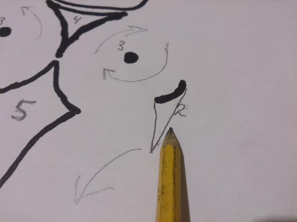

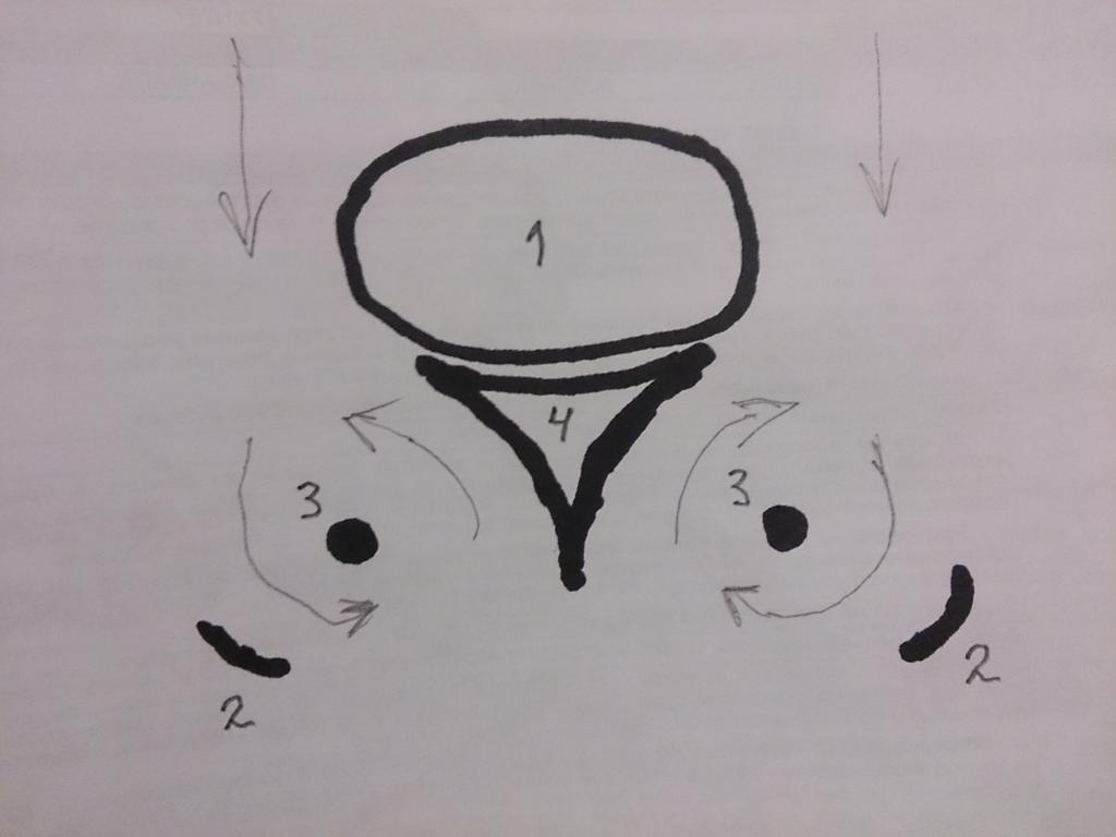

Образование за телом велосипедиста (лигерадиста) ВЗАИМОВЫГОДНЫХ ВИХРЕЙ, уменьшаюших объём взбалтываемого воздуха в спутном следе.
1. Профиль тела велосипедиста.
2. Дефлекторы-уловители воздуха.
3. Оси формирования вихрей.
4. Заполняющее тело (разделитель-конфигуратор).
Стрелками указано направление потоков воздуха.
Что ОСОБО хочу подчеркнуть: внешние границы вихрей совпалают по направлению и по скорости движения. Это нам на руку.
А вот ситуация с внутренними и тыльными границами вихрей требует прояснения специалистами!
Ну и собственно, что же натолкнуло меня думать о вихрях во всё тех же 2008-2009 годах?
Статьи про рекордсменку рыбу меч, развивающую под водой скорость до 130 км/ч. Бытует мнение , что вовсе не из-за обтекаемой формы и особенностей чешуи, а именно в способности формировать тороидальные вихри вокруг себя.
Добавлено через 1 час 1 минуту 22 секунды:

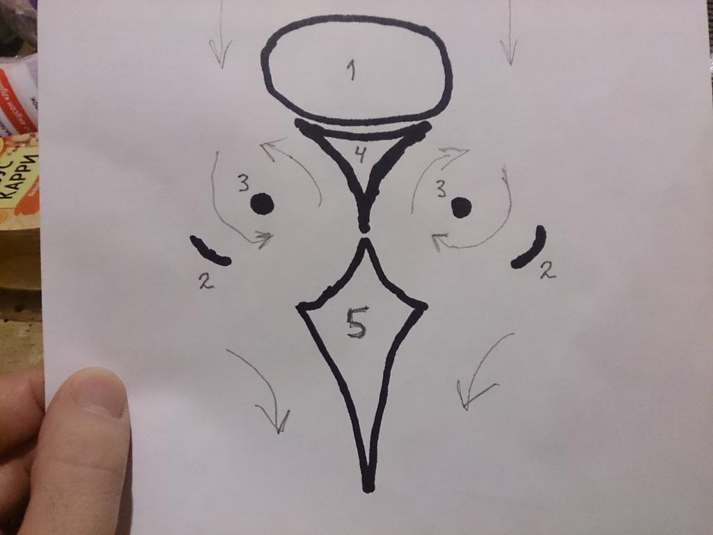

Прокачаем разделитель-конфигуратор, добавив к нему 5-й элемент:
Минитейлбокс.
Всё думаю, а нужен ли он? Не испортит ли он вихри?
Но с другой стороны, избыточным массам воздуха, не попадающим в вихри - надо же как-то грамотно уходить...
Добавлено через 6 минут 23 секунды:
Правда этот пятый элемент существенно ухудшает безопасность: делает велосипед намного более восприимчивым к порывам бокового ветра.
Напрашивается компромиссное решение: создание зазора между элементами 4 и 5 для пропуска воздуха при боковых порывах ветра.

И да, в моём случае это будет явно портить вихри. А в твоём - нет. И это радует. ОЧЕНЬ хочется увидеть прототип уже в следующем сезоне. Всю жизнь только и знаешь, что ждёшь. Изматывает. Результат нужен, а не вечная погоня!
помимо того, что это конструкция реально сложная и делает из тебя парус (хуже, чем парус) в боковой проекции,
А если не ставить 5-й элемент? :)
спроектировать все это не будучи рыбой с сенсорами давления по всей поверхности тела (и не имею сотен миллионов лет эволюции) - дохлый номер.
Зачем, если можно собрать поставить, сесть и поехать! :teasing-tease:
Единственно, не хочется потратить время, силы и средства на очередной бесперспективный проект. Молодость проходит, блин!
Нужен рассчёт специалистами и программами по аэродинамике.

Идея в голове, под коркой, давно уже крутится и зреет.Образование за телом велосипедиста (лигерадиста) ВЗАИМОВЫГОДНЫХ ВИХРЕЙ, уменьшаюших объём взбалтываемого воздуха в спутном следе.
Кажется мне, что форма детали 4 должна быть чуть другой, "потолще", что ли...чтобы вихри не просто крутились в полостях, а подталкивали тейлбокс вперед.
Если так рассуждать, то приходит на ум сделать поверхность вообще рифлёной. Не знаю, бред это или не бред :doh: ...
