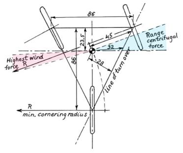

Номер сообщения:#103  Непрочитанное сообщениеДобавлено: Вт дек 22 2009 03:19
Стабильность веломобиля
Лейтра это маневренный веломобиль построенный по схеме «2+1» со сравнительно короткой колесной базой и узкой колеей.
Для того чтобы обеспечить хороший обзор и видимость для других участников дорожного движения сиденье водителя расположено выше и в более вертикальном положении чем в других веломобилях.
Давайте проанализируем стабильность веломобиля во время маневрирования, в частности во время прохождения крутых поворотов
Стабильность определяется расположением центра тяжести относительно поверхности земли и расстоянием между центром тяжести и линией переворота.
Range centrifugal forcе=величина центробежной силы
Line of turn over=линия переворота
Highest wind force=наибольшая сила ветра
Min. cornering radius=минимальный радиус поворота

Номер сообщения:#104  Непрочитанное сообщениеДобавлено: Вт дек 22 2009 03:38
Центр тяжести пустого веломобиля Лейба “Спорт’ с полным обтекателем расположен на уровне 36 см от поверхности земли, а с водителем внутри (180 cm/70 kg) центр тяжести поднимается. Изходя из того что вес водителя 70 кг, а вес ВМ 34.5 кг мы определяем что с водителем в кабине центр тяжести теперь расположен на уровне 47 см от поверхности земли.
Продолжение следует... :D
