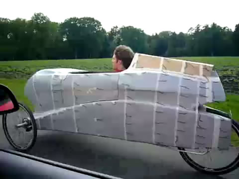

Известно, что чем меньше будет площадь лобового соприкосновения с воздухом при езде, тем меньшая нужна мощность для развития наивысших скоростей. Поэтому положение водителя веломобиля соответственное, а саму машину стремятся делать подобной летающей тарелке.
Я хотел спросить нельзя ли саму эту "летающую тарелку" размещать при конструировании выше над землей? При этом, конечно, я имею в виду, что она должна быть устойчива и помимо ведущего колеса машина должна быть оснащена еще несколькими подпорочными колесами. Эти колеса не будут сильным "аэротормозом", как и ведущее большое колесо, потому как они не имеют большую площадь лобового столкновения с встречным воздухом. Итак, меня интересует имеет ли значение для аэродинамики приземистая посадка веломобиля как таковая или имеет значение лишь площадь столкновения с встречным воздухом?

Выступающие колеса будут создавать ощутимое сопротивление набегающему потоку, поэтому их тоже прячут под общий обтекатель, соответсвенно машина получается низкая. Если не нужно устанавливать рекордов сокрости, то конструкция может быть любой высоты. Все зависит от целей.

Цели. Обзор для веловодителя. Кроме того, очень уж маленькими выглядят веломобили рядом с проезжающими грузовиками... По-моему, нахождение веловодителя на уровне колес автомобилей уж слишком опасно. Страшно сказать, но веломобиль можно просто не заметить, не смотря на флажки и прочее. Короче говоря, в таком приземестом виде, как сейчас, веломобили едва ли можно пускать на проезжую часть и запускать в серийное производство из соображений безопасности. Хотя я опыта никакого не имею на этот счет.
Я имел в виду веломобиль не для рекордов, а серийный, который бы имел скорость, например, на 5% меньшую, нежели веломобиль, специально приспособленный для установления рекордов.

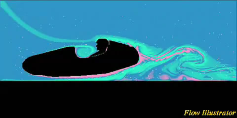

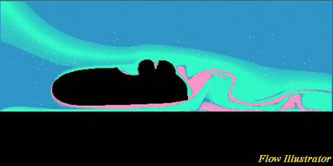

Я скачал несколько роликов, нашёл на ютюбе, но адреса не записал к сожалению. В общем это испытания известных веломобилей в виртуальной трубе. С первыми картинками всё ясно, меня удивило поведение идеальной формы. При малой скорости она обтекается не по границе, а тянет за собой довольно большой "парашют". При возрастании скорости этот поток отрывается от модели и дальше обтекаемость уже близка к идеальной.
Комментарий к файлу: Малая скорость

Последний скриншот не влез в предыдущее сообщение
Комментарий к файлу: Крейсерская скорсоть

Сообщения: 294
Ага, только малая скорость должна быть такая малая)
Все дело в числе Рейнольдса. То, что показано на скриншоте с названием малая скорость соответствует очень малым числам Re, на реальном аппарате на это можно забить, при скоростях больше 10 км/ч там уже 100% будет вторая картинка, а на малых скоростях сопротивление и без того малое.
