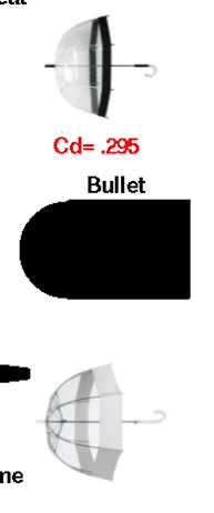

Единственное что нашел немного схожее в интернете.

Вот бы узнать об аэродинамической выгоде такой конструкции. :roll:

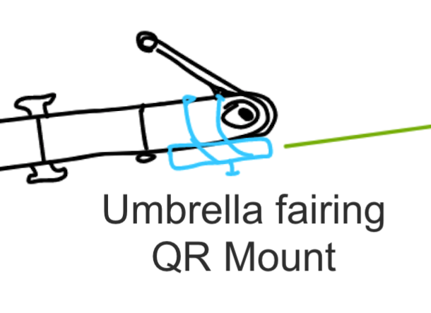

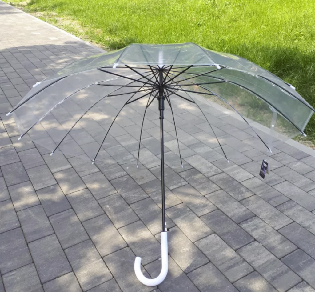

Прозрачный зонт заказан.
Если его использовать полностью открытым то это конечно "якорь".
Проверяется легко. Раскладываете - машите на вытянутой руке по кругу.
В полусложенном состоянии непонятно, тормоз "на глаз" не ощущается.
Интересно что получится когда края не будут трепыхаться вообще.
Крепление будет под бумом. Ручку крючок скорее всего сниму и под трость сделаю что-то вроде трубки с зажимом.
Версия 0.2 на подходе.

Это качества обычного зонта, который в смысле аэродинамики по-моему мало отличается от плоского диска. Я насколько помню, предлагал Модулятору сделать свой собственный зонт, выкроить его сектора так, чтобы он в раскрытом виде имел форму пули. То есть его длина должна быть заметно больше диаметра. Тогда он всё ещё будет складным, возможно даже будет обтекаемым, но вот будет ли он доступным и дешевым - большой вопрос.

Прозрачные зонты делают из какой-то дряни.
Спицы и рукоятка обычные а купол чуть натягиваешь уже хочет рваться.
Немного сформировал "пульку" так он уже в некоторых местах начал разлазиться.
