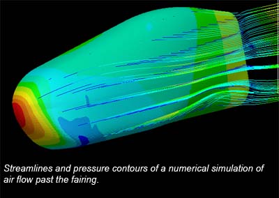

Вот типичная схема распределения давления на корпусе стримлайнера:
обратите внимание на зону повышенного давления на носу корпуса- от нее никакой пользы, но и избавиться от нее можно только заострив нос.

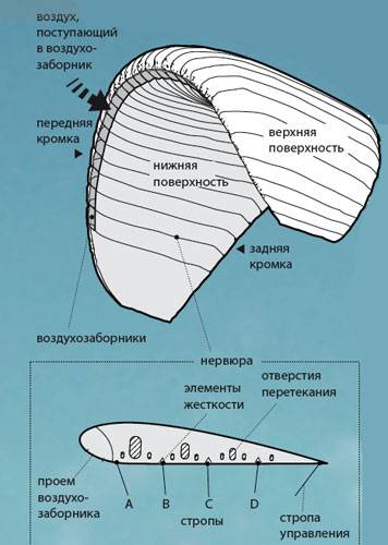

НО! ведь есть уже тряпочные конструкции, без единого жёсткого элемента, их фишка-работают только на растяжение- я про надувные фигуры,а также
сухопутные,зимние кайты и парапланы!- вот про них подробнее-
Вкратце, это крылья из специальной лёгкой и непродуваемой ткани, верхнюю и нижнюю обшивку которых держат и придают форму крылу
некоторое количество вертикальных, тряпочных же, нервюр. А вот работать эту конструкцию на растяжение и держать упругую форму,
заставляет небольшое внутреннее давлние, создаваемое динамически, набегающим потоком: в нескольких местах передней кромки крыла есть отверстия,
форму которых держит сеточка, а сзади отверстия, стоит простейший, тряпочный же обратный клапан. Подобные аппараты,
обладают сравнительно высоким аэродинамическим качеством, работают на схожих с велосипедом скоростях, и переносятся в рюкзачке!
летал, знаю о чём говорю. наполнение крыла происходит практически за десяток метров полёта!
