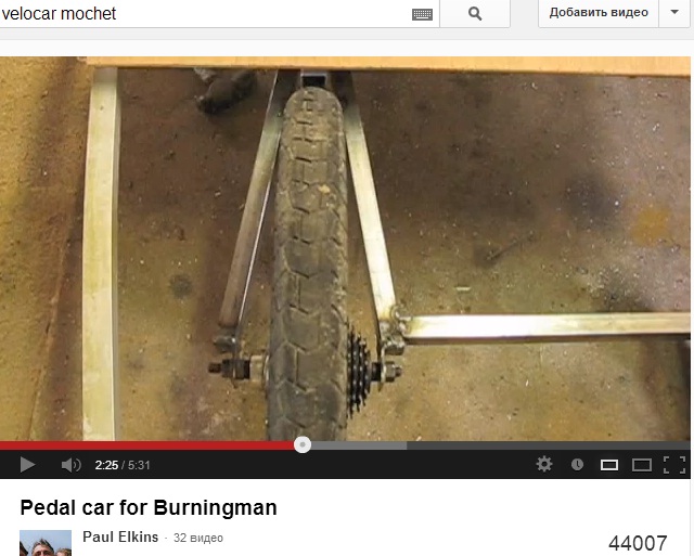

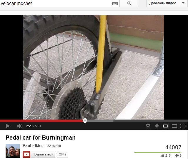

Пока отрисовываю ВМ "по мотивам Моше".
Задние колеса хочется ставить "по велосипедному".
Весьма понравилось идея г-на по имени Paul Elkins (видео на ютубе "Pedal car for Burningman").
Вот 2 скриншота из этой видюхи.
Как видно - "перья" приварены под углом не равным 90 градусов к балке с педалями.
Вопрос: а если "перья" приварить перпендикулярно, как в "Радуге" - выдержат-ли?

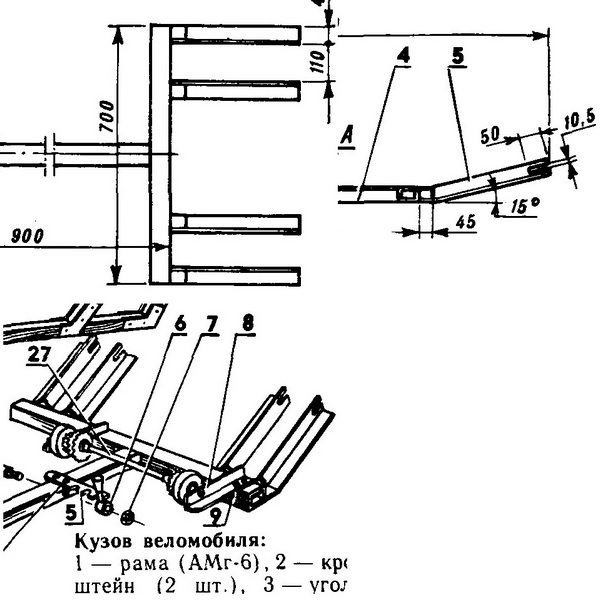

См. "выкушеный" кусочек из чертежей "Радуги".
Комментарий к файлу: скрин 1

Комментарий к файлу: скрин 2
Комментарий к файлу: Нарезка из чертежей Радуги

Признаться, я тоже промозговываю такую конструкцию. И... лучше и прще Циклоспейса не придумал. Если будет какой-никакой кузов, то продление перьев-вынужденный вариант. Буду так и делать.
