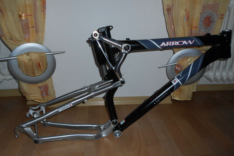

Как вы считаете от ашан-байка алю рама подвес подойдет для 1го рекумбента?
На какие места смотреть при покупке?

Вот например какое замечательное нагромождение алюминия:
Arrow
А уж рам от "ашанбайков" там немеряно, как и просто задних подвесок со всякой остальной шнягой...

Морда алюм жопа железо.
Добавлено через 2 минуты 36 секунд:
Есть оборудование для сварки алюминия? Есть отдельно ещё алюминиевый прокат? Оно всё точно по маркам совместимо?
На основе непеределанной серийной ашан-рамы с вероятностью 101% получится г-но, сочетающее в себе недостатки ашана и лигерада, а не нормальный аппарат. Примерами полон форум.
От рамы берётся только фурнитура и может быть фрагменты перьев.
