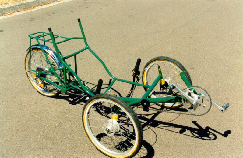

Автор:  Радион [ Ср сен 13 2006 20:24 ]
Олег,а ты не рассматривал ,хотя-бы чисто теоретически раму изготовленную из маленьких,тоненьких,легиньких трубочек???
Типа этакого варианта:
Автор:  hof [ Ср сен 13 2006 20:32 ]
Рассматривал. Тут ведь как? Тонкую трубку легко стукнув можно легко помять. То есть, первый же пешеход может оказаться для конструкции справа последним. Геометрия нарушится...
А левый вариант - ничо так. Я смотрю, он сиденье на нормальное сменил :)
Если тонкие трубки удалось нахаляву стащить с работы, то это, безусловно, - лучший вариант! :P
