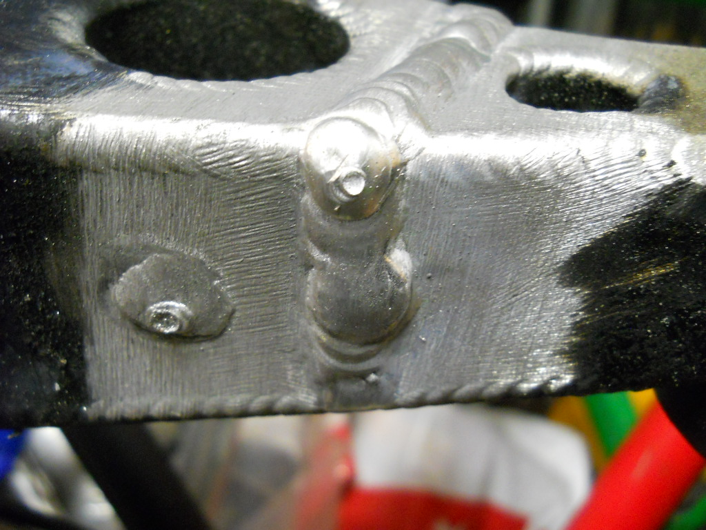

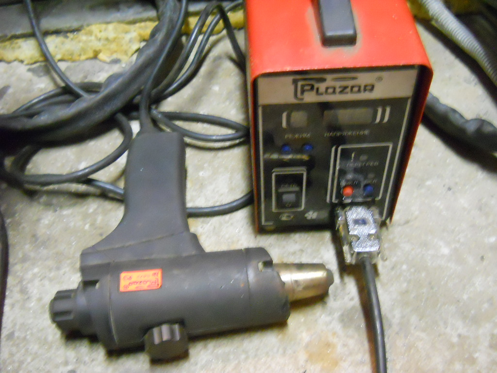

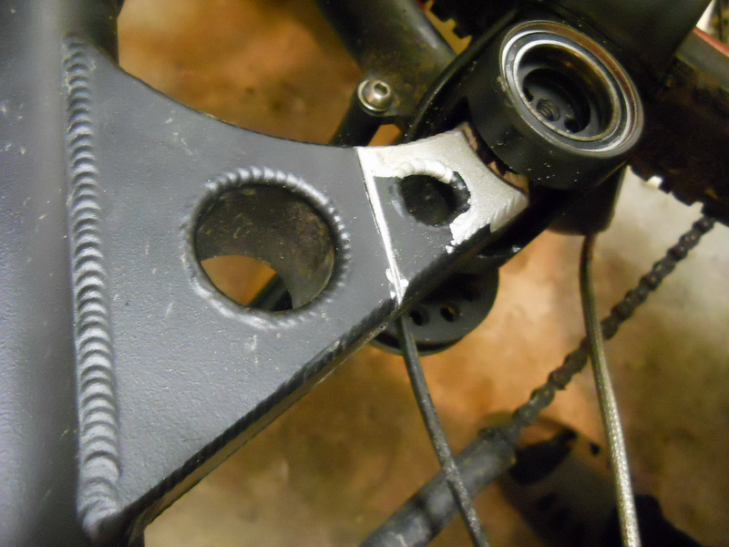

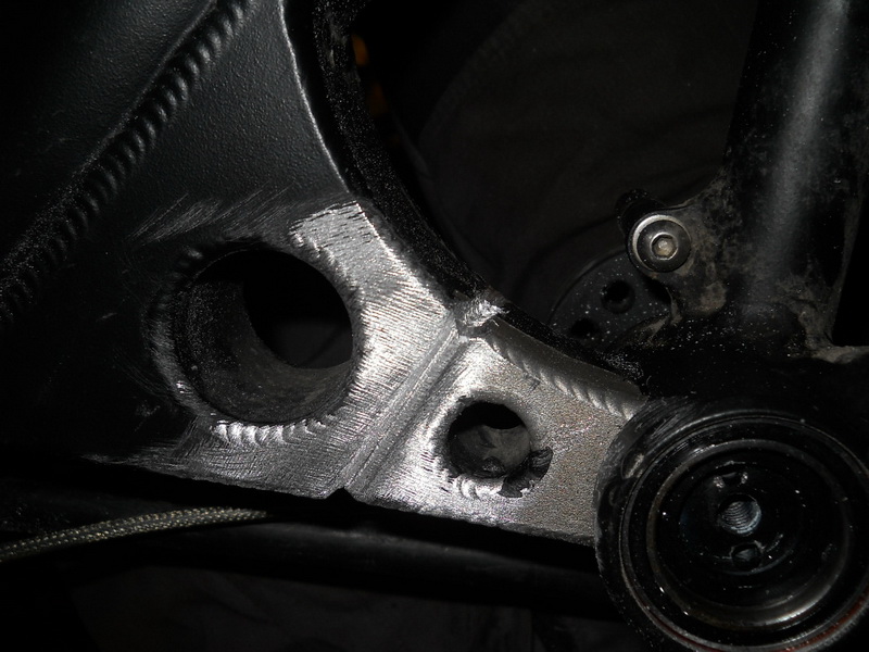

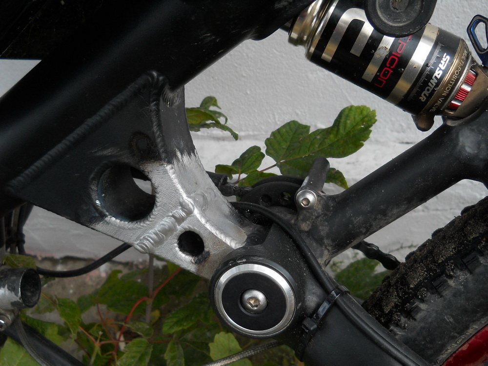

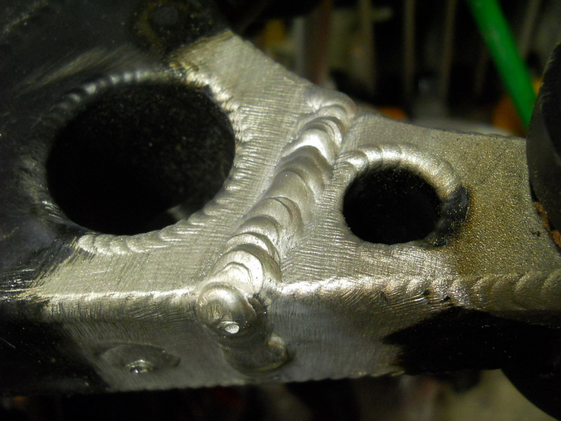

Сергей <Solo> приехал в гости в вечер перед стартом 200 км марафона на "Аверкиево" с жалобой на то, что лигерад "криво едет". Осмотр показал, что да, задние перья "смотрят" левее переднего колеса. Раму погнули при перевозке в самолете - согнулся "хвостик", к которому крепится задний маятник, причем, "винтом". Краска потрескалась, но в месте изгиба трещин не оказалось.

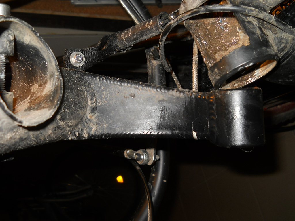

Сначала пытались раму выгнуть обратно (наивные), для чего тиски были прикреплены к профильной трубе 40х60 и рама зажималась в тисках за втулку оси заднего маятника. Конструкция оси, конечно, наркоманская... :) Грязезащиты - ноль. Бесполезно - раму не согнули, только замяли края втулки. Пришлось резать и варить. :)
Толщина металла в районе "хвостика" - 4-5мм. Варил с подогревом.

Сразу хочу сказать, что варил алюминия я не "Плазаром" - им я только грел толстый алюминий, а варил TIG`ом по алюминию. :)

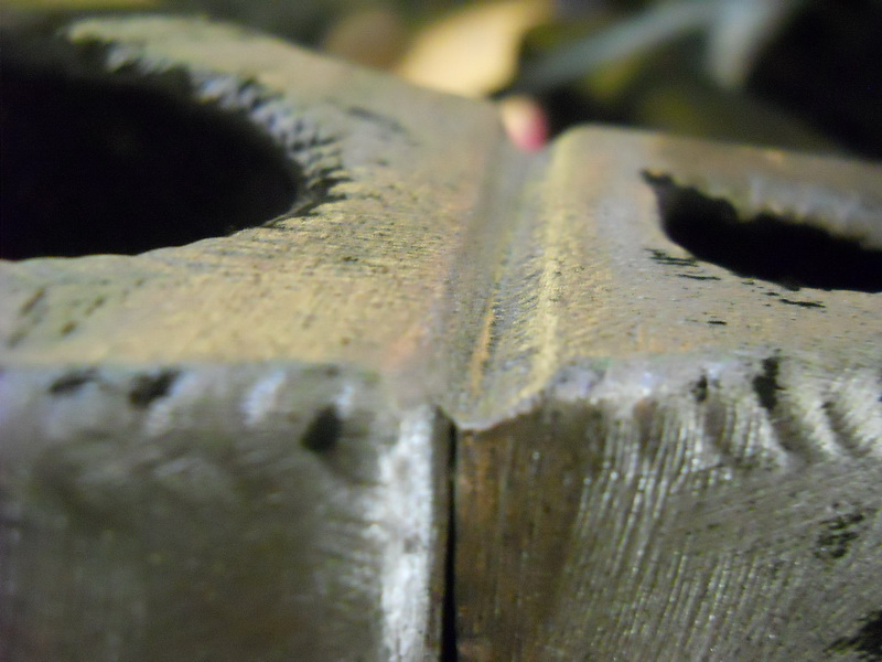

Как ровняли, на глаз?
 Заголовок сообщения: Re: Ремонт "Азуба"
Номер сообщения:#7  Непрочитанное сообщениеДобавлено: Ср сен 28 2011 21:21
Геометрия контролировалась длинным строительным правилом.
Немного не угадал с углом поворота вокруг продольной оси - немного перекрутил, но раньше я такого никогда не делал, только потом сообразил, как надо было делать. Буду знать.

молодец Хоф, справился! А грязезащиту надо ставить. Я сделал из неопрена, а то было замучился подшипники менять. Их проверять регулярно надо. У меня было раскалывался даже
как крепится?
желательно по возможности фото.
