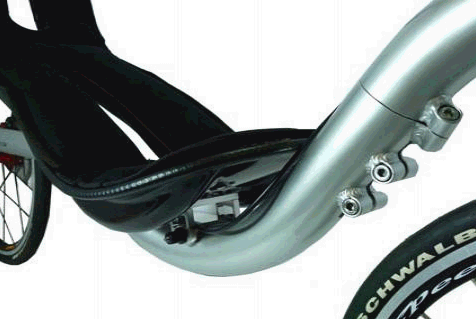

Вот узел лигерада фирмы ActionBent.
Вопрос: а что дает третий болтик, которым стянуты обе половинки лигерада?
Мои варианты:
1. Этим болтиком обеспечивается соосность соединения двух половинок лигерада
2. Этим болтиком снимается значительная часть напряжений, которая бы возникла бы на месте соединения половинок рамы.
Минусы:
1. долго раскручивать, так как болтик находится в неудобном месте.
Еще варианты есть?

Может еще как предохранитель?Если на ходу те 2 болта приоткрутятся,чтоб половинка рамы не выскочила из другой?По фотке 2 болта работают по принципу зажима подседельной трубы.

Стык этих половинок находится под углом 40-45°
Без третьего болтика передняя половинка будет проворачиваться набок под весом ездока.
Ну, и соосность, конечно, тоже. Чтобы пользователю не нужно было строить стапель или натягивать струны при каждой сборке.

Под весом проворачиваться не будет, в это слабо верится, а вот ногами свернуть, если недотянуто - вполне реально.
Вот только я видел еще более жесткие конструкции только на двух болтах - и они ездили.

3 болт, наверняка закручивается первым:
-он держит центровку
-обеспечивает, при остальных двух не затянутых болтах, стяжку двух частяй максимально сильно
ну а потом 2 остальных болта просто стягивают переднюю часть рамы..
как-то так..

Я думаю, что третий болт работает как центровочный. Это логично, а можно и просто как штырь, то же работать будет, да и разбирать проще.

Кстати, этот третий болт приварен не по оси, а под углом, чтобы было легче выкручивать.

Грамотно придумано! Это центрирующий болт! Красивое решение.

Болт скорее для страховки. Если два нижних будут слабо затянуты, то без него труба просто выскочит на каком-нибудь ухабе. Соосность можно было и проще, каким-нибудь вырезом на трубе сделать.

Даже при открученных двух болтах этот обеспечит достаточно надежное соединение труб, так как расположен в месте приложения наибольшей нагрузки на излом, а так же обеспечивает соосность, центровку и вообще без этого болта лисапед не поедет :lol:
Возможно, этот болт работает и как "доводчик" т.е. без закручивания оного трубы с усилием входят друг в друга (а молотка рядом может не оказаться :) ), вот и придумали болт, который кроме этого несет на себе и другие полезные функции, описанные выше. Правда ведь я умный? :)

Ответ в названии темы"узел РАЗБОРНОГО лигерада":думаю при выкручивании этого болта передняя часть поворачивается на 180 градусов,колесо вместе с педалями убираеися внутрь,руль складывается...

п.1 я думаю правильно будет написать: для установки переднего и заднего колеса в одной плоскости. Без стапеля, о котором писал cahek.
Мужики, вы все правильно думаете но неправильно пишете, соосность и центрирующий болт будут неверными определениями, т.к. они "ищут" центр отверстия или оси.

ну ладно, пункт первый изменим на "обеспечение установки колес в одной плоскости"
Этот болтик служит для:
1. Этим болтиком обеспечивается установка колес и половинок рамы лигерада в одной плоскости
2. Этим болтиком снимается некая часть напряжений, которая бы возникает на месте соединения половинок рамы.
