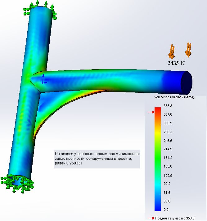

Но нагрузка на одну косынку остаётся та же.
Если смотреть в этом ключе, то да. А если рассматривать прочность соединения в целом...
 Заголовок сообщения: Re: Расчет прочности: можно ли делать косынку под рулевой колонкой так?
Номер сообщения:#22  Непрочитанное сообщениеДобавлено: Вт фев 06 2018 15:26

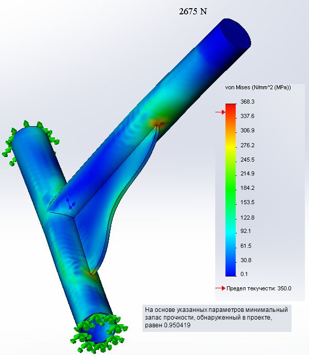

В целом возможно ту же прочность удастся получить с одной косынкой, если увеличить её размер или изменить форму. При этом возможно получится экономия металла и времени.

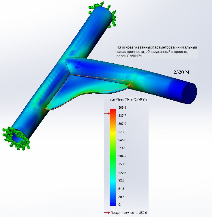

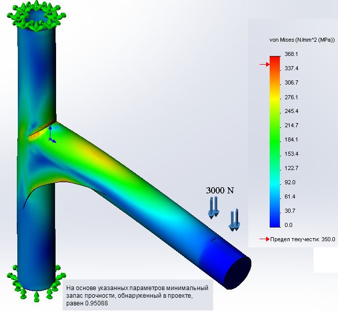

Продолжаем. Теперь косынки с закругленными углами. Сначала толщиной 2мм.
Потом 4мм.

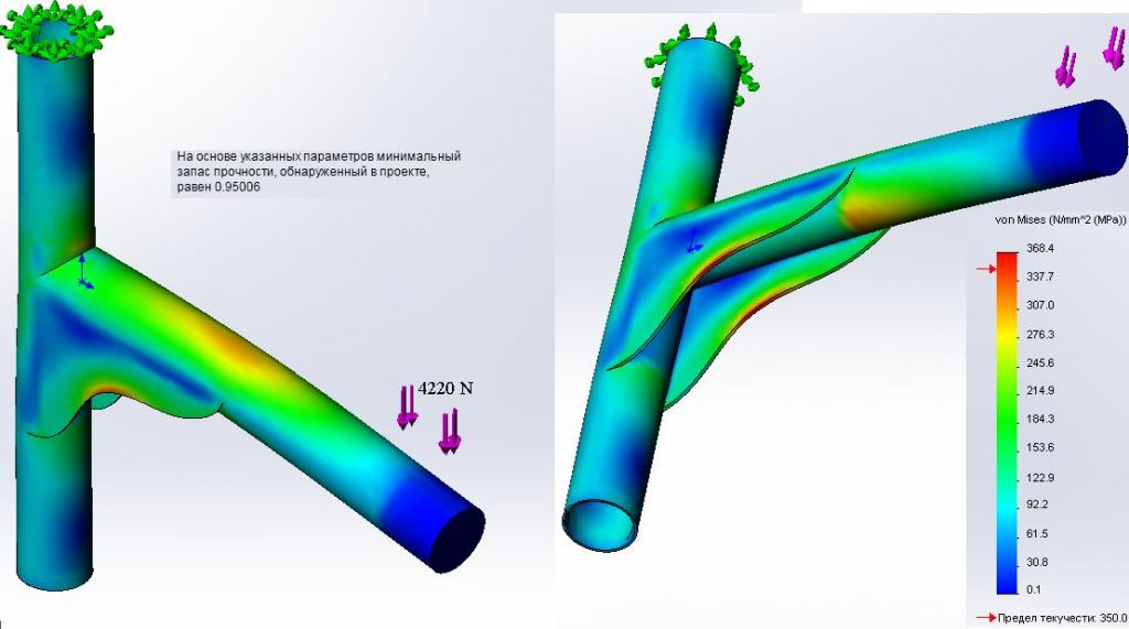

Потом две.
Номер сообщения:#23  Непрочитанное сообщениеДобавлено: Вт фев 06 2018 15:49

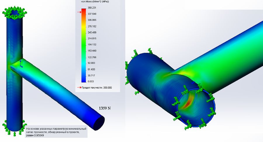

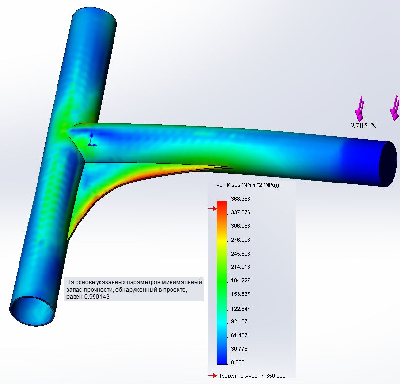

Наконец, моя любимая форма косынки, гибкая.
Сначала 2мм.
Потом 4мм. В отличие от предыдущих, увеличение толщины изменило зоны напряжения. Надо сказать, что форма косынки оптимизировалась под толщину 2мм.
Теперь две.
Неправильный вывод.
Я выложил файлы, а выводы каждый может сам для себя сделать.
Добавлено через 27 минут 19 секунд:
Забыл самое главное, как эти две трубы чувствуют себя без косынки. Зоны разрушения там оказываются в очень интересном месте.
