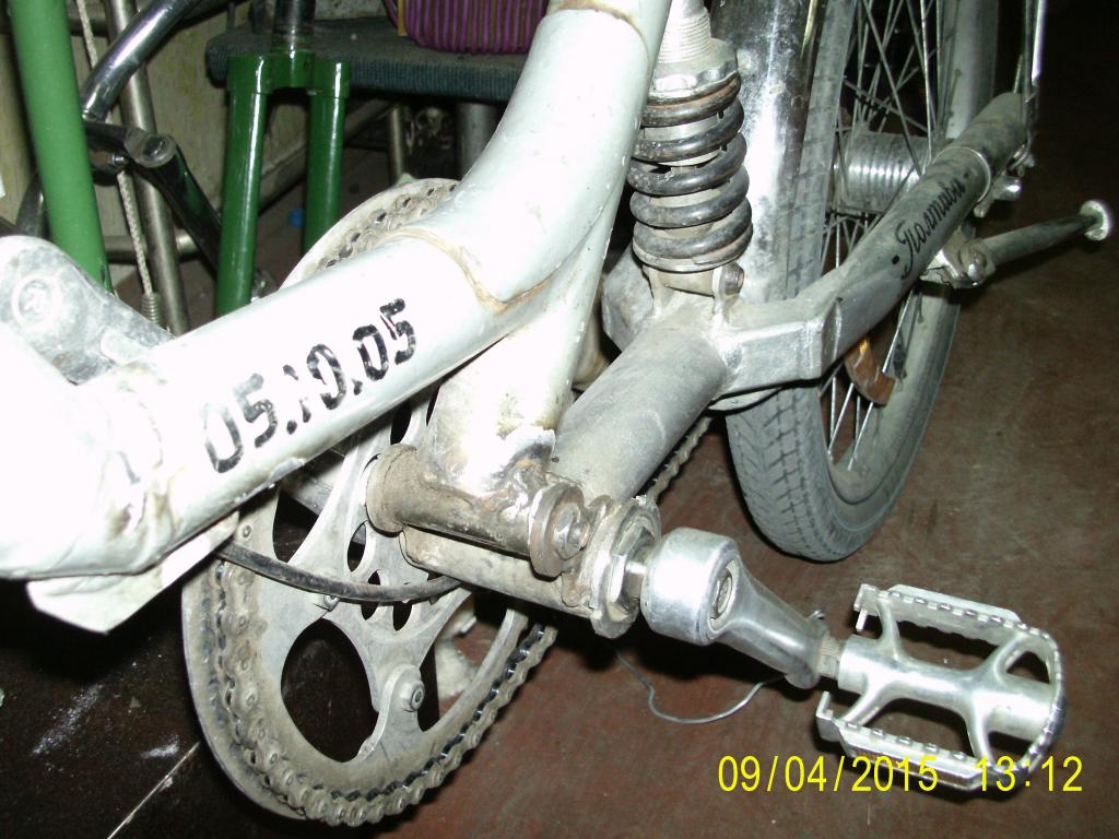

Еще фото резьбовых шарниров. На болтах-сносился-заменил.
Комментарий к файлу: от Карпука шарнир

Вот мне чутье и подсказывает употреблять хорошо термически обработанные велодетали
А ещё чутьё должно подсказывать ставить туда прессмаслёнки и шприцевать каждые 500км. Понятно, что изменить угол резьбы с 60 на 90 градусов чутьё не способно.
А с гайкой что делать? Она ведь изнашивается с той же скоростью.

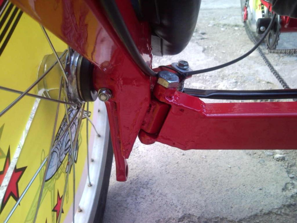

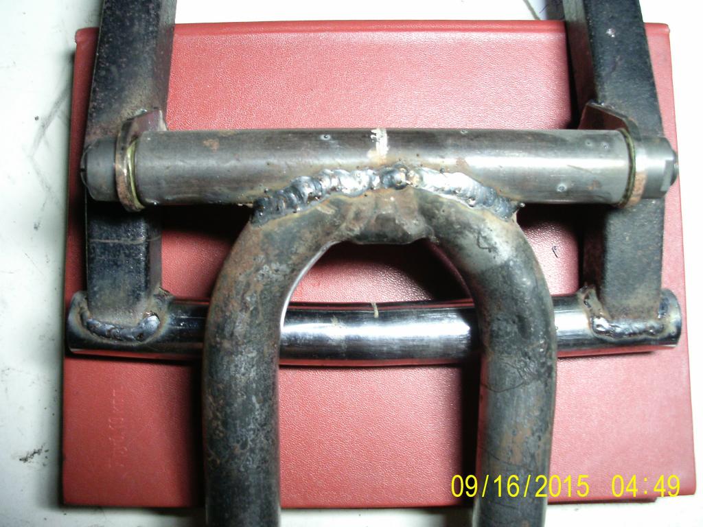

Оригинальный трайк. В маятнике 2 шарнира, и ни один не показан. Это не то, что нам надо. Наверное с низу маятника приварены ушки под болты, а где резьба- не понятно.

И маятника вварены обычные конуса, в раму - втулки. В конуса завинчены кусочки втулочного вала, затянутые гайками во втулках рамы. Изначально всё было сварено соосно на едином валу.

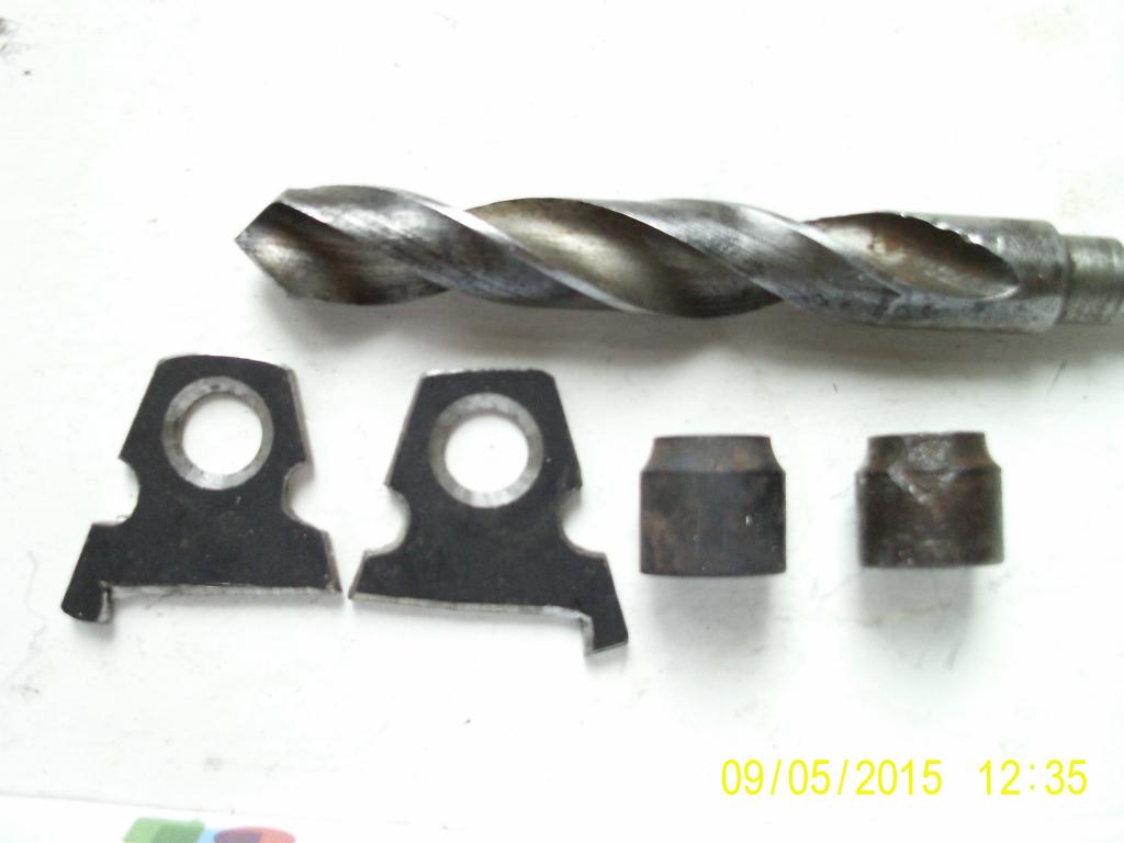

Оси педали встречаются не калённые. Но если твёрдая, можно нагреть на плите для отпуска. Проверять твёрдость напильником или острием .
Диаметр под резьбу можно подготовить на дрели. Диаметр должен быть 9,8...9,9 мм. А если помучиться, то можно оформить и угол в 90*, а если конус оси подходящий, то можно использовать его для контакта в ушках.
Резьба нарезается проблемно из-за твёрдости материала осей.
Там показаны стандартные болты, которые в конуса не завернёшь.

Ну значит этот вариант на простых болтах. Так Карпук тоже делал - и работает! Долго работает! Может быть, болты не очень простые, какие-ниб высокопрочные или авиационные, к этому-то доступ был.

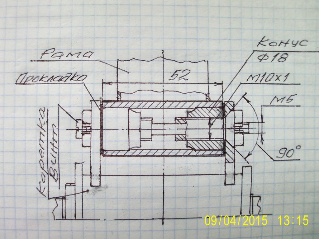

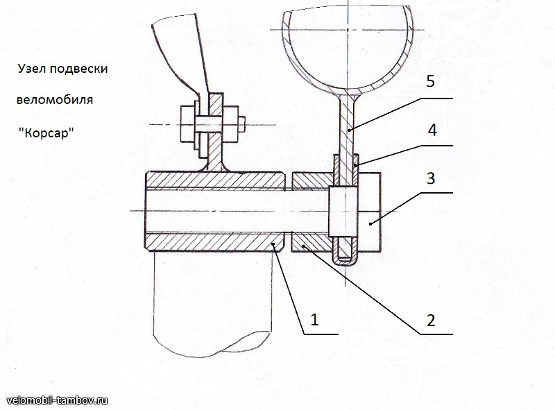

Вот узел "от Карпука". Отсюда- http://velomobil-tambov.ru/forum/viewto ... f=13&t=164
При М10х1 и длине 30мм.-ОООогромная площадь контакта! Да и разборно все!
-графика для "молодіх".
Спасибо, Владимир! Очень доходчиво. А сколько такой узел у Вас уже прошел?
Комментарий к файлу: Веломобиль Корсар
Комментарий к файлу: схема подвески
За это сообщение автора alex поблагодарил: Mazur4ak (Ср сен 16 2015 05:20)

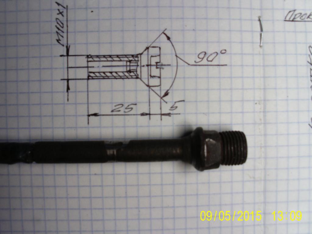

Узел шарнира модернизирован весной 2015 г. Раскручивался даже со стяжкой, пока резьбу М5 не посадил на ДН-1. В месяц-500...600 км.
Подвеска Корсара- всё по уму, я так и предполагал. "п
alex"Комментарий к файлу: знаменитая Вишенка.
Запутало фото,детали не в одной плоскости.
Недстаточная в дет. 5.
Да ладно. В самом идеальном случае 30 витков диаметром 10мм высотой1мм - примерно 1300 кв. мм. То есть площадь квадрата со стороной 36мм. Но реально этого никогда даже близко не будет.
1. Производителей метизов площадь контакта не волнует вообще. При нормальной затяжке гайки или винта нагрузки такие, что резьба деформируется и возникает необходимая площадь контакта. Но при такой нагрузке шарнир поворачиваться не будет. А без нагрузки контакт вообще никакой. Достаточно посмотреть как стандартная гайка болтается на стандартном винте.
2. Даже у Победы, где они не перекашиваются, контакт происходит только на половине площади(верхняя часть втулки с нижней частью болта или наоборот). То есть уже половина от идеала. Плюс "увеличенные зазоры для смазки" - контакт винта меньшего диаметра со втулкой большего диаметра - это намнОООго меньше половины окружности.
3. А в схеме Вишенки в отличие от Победы болт внутри втулки под нагрузкой перекосится по диагонали. И контакт будет только в верхней половине правого витка резьбы и в нижней половине левого.
Так что площадь контакта там небольшая. Но раз оно работает, значит нагрузка соответствует этой площади.

Ещё до поста №29:- ось недостаточно закалена.Встречается в пластиковых педалях.

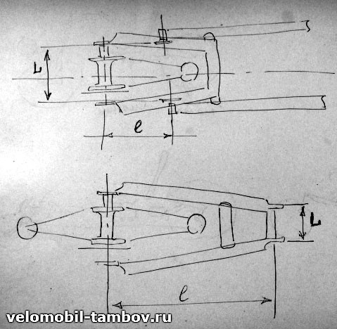

Но только для трайков. Для лигерадов не рекомендую из-за малой жёсткости на кручение-отклонение от колеи.

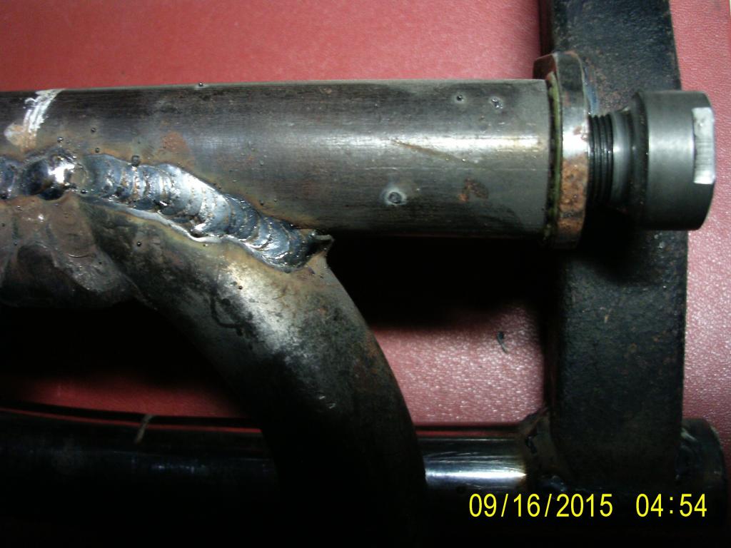

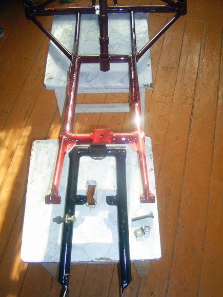

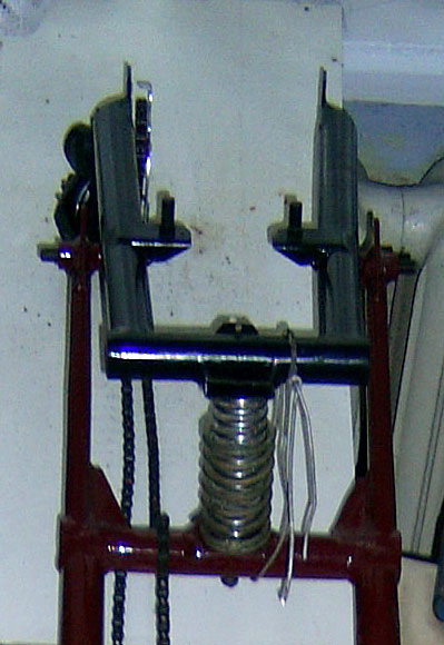

Мой вариант пространственной подвески маятника заднего подвесного моста 4-х колёсного тандема.
Добавлено через 7 минут 39 секунд:
Второе и третье фото (к подвеске тандема): короткие оси ф14 мм (обрезанные) со шлицами под отвёртку. Система не законтрена. Не придумал.
Комментарий к файлу: Скорее сырая ось-"пластилин".
Это как ты маятник и вообще всю раму сделаешь, так и будет жёсткость. Играет-то не подвеска, а рама.

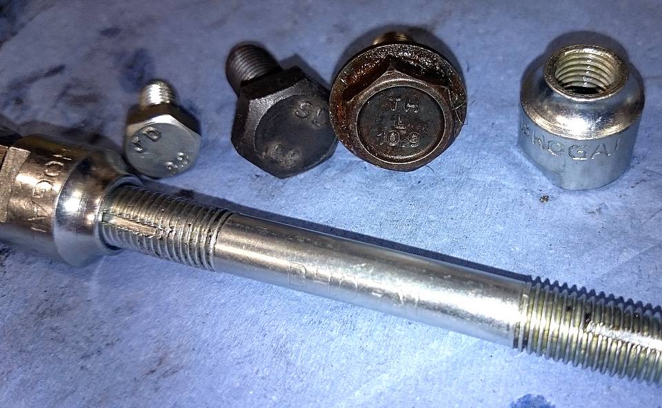

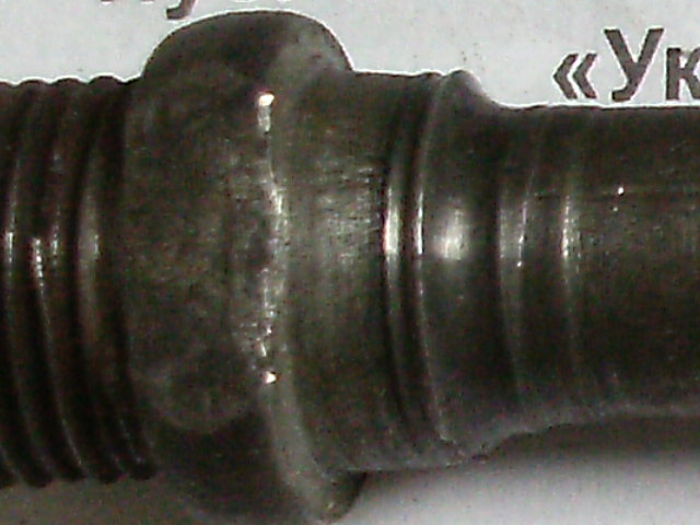

Да, Евгений, может покажешь свои шарниры?
Вот "класс прочности" на фотке-то, что в сарае нашел. Левый болтишка имеет 8,8. Два болта от крепления шатунов к каретке оказались разной прочности- 8,8, второй-10,9. А вот мои любимые конуса явно прочнее. Поэтому в паре конус-ось придется при наличии люфтов менять ось.
Кстати, Владимир, а чем вам профиль резьбы на заморских изделиях не понравился?
(см, тень на фото)
