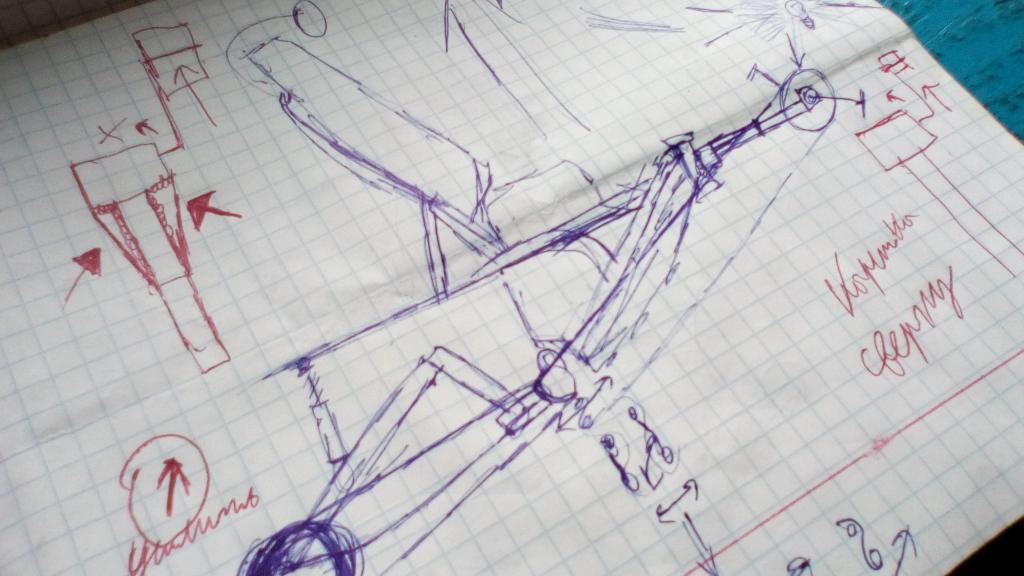

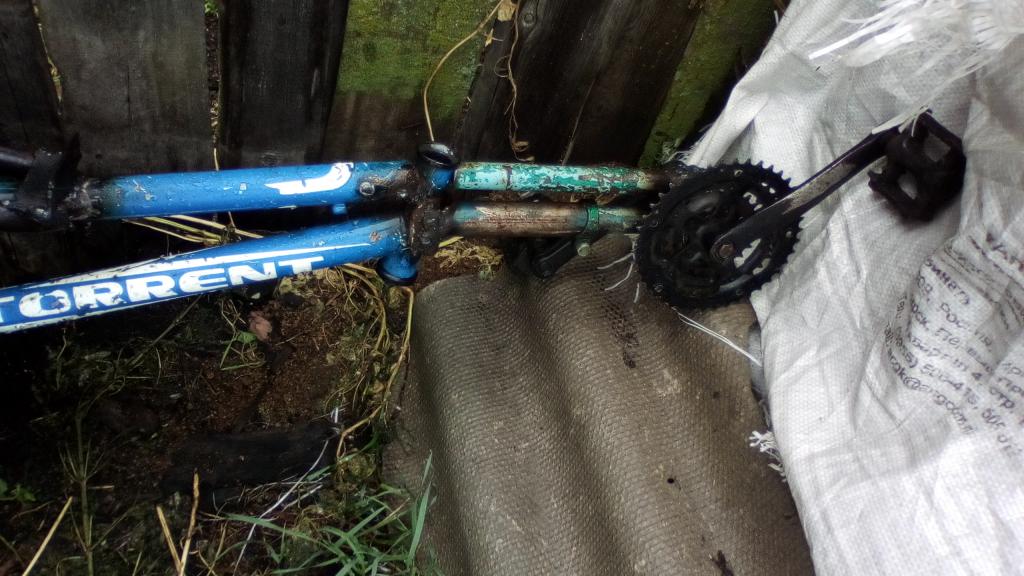

Дело в том что у того лигерада (который я создаю ) ,возникла идея
Усилить каретку, приварил прочно(давишь сверху, бьёшь молотком выдерживает) ,но при надавливании
В сторону каретка немного уходит в сторону надавливания (2мм)
Позже напишу о решении проблемы.

myratov писал(а):
давишь сверху - выдерживает
myratov писал(а):
но при надавливании
трубы ты сварил по вертикали, а надо было по горизонтали...

Если судить по фото, то надо ещё поварить в районе стакана. Можно потом подварить сбоку пластинки, соединяющие трубы до и после стакана.

:clap: :mrgreen: мужики спасибо
Совет Alinnik просто огонь.
Посмотрим что будет дальше ...

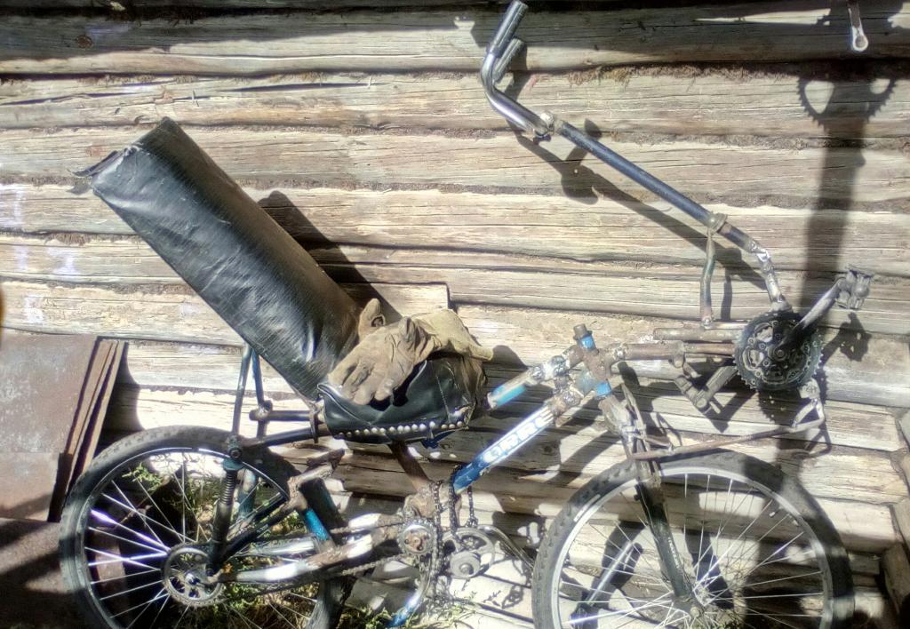

А дальше жесть

Номер сообщения:#7  Непрочитанное сообщениеДобавлено: Сб сен 09 2017 06:58
почему руль не в шток вилки? наслушался бреда модуляторского...
было бы легче, проще и надежней.

Молдец, удаленку сделал. А что там с цепями и звёздами такое не обычное?

myratov писал(а):
А дальше жесть
Это уже не жесть. :naughty: Человек на верном пути! :!:
Лёшка, ну вообще красава! :clap:
Я не думал, что кто-то когда-нибудь решится повторить эту идею! :scared-eek: :o :)
:arrow: viewtopic.php?p=4748586#p4748586
Братишка, СПАСИБО! :bow-yellow:
Полностью согласен с этим утверждением. Гениальное всегда просто. А рулевое, кинематика которого содержит массу карданов, шарниров и тяг само является источником повышенной опасности в силу уменьшения общей надежности и точности "руления". Много раз падал на лигераде и никогда не ударялся о стойку руля. Да, эвакуация после падения весьма проблематична. Но падаешь изредка, а рулишь постоянно.

Яйца дороже,тягу переставим на левую сторону,мешать педалям будет,зате прсобачим каляску,
небольшую .Эта машина будет испытательной .Модулятору СПАСИБО ЗА ИДЕЮ. И другие недонедочеты с рулем (и другие ) будут устронены . 8)

myratov, а на рулевую на торчащий шток вилки не боишья яйца насадить?
имхо, ударится промежностью о стойку руля просто невозможо - ноги то вперед торчат и в педали упираются.

У меня есть несколько моментов,
По поводу лигерада.
творение художника
Появляется от вдохновения.
Хочется отойти от стандартов не убивая качества.
Modulator напрягай мозг по чаще :violin: .
Возможности .
И всё-таки есть закон подлости
От которого не спасает даже опыт вождения вело-да.
И слазить с лигерада не очень удобно будет при обычном руле :twisted: .
Всё удобно, даже аварийно тормозить вставая на ноги.

myratov, ты даже не слазил, а уже придумал тркдности.
нет там ничего сложного - отеинкл руль, перекинул ногу через раму, сел в кресло одновременно опуская руль.
раз, два, три.
зато нет нагромождения деталей, короче стойка/вынос руля, соответственно, меньше движения руками при поворотах, ну и вес.
Слазить можно научиться при любом руле (сам же три сезона с обычным рулём накатался же).
А вот эвакуироваться с кочергой между ног - очень проблематично. Многие секунды.
Рад что Алексей воплотил идею безопасного верхнего руля. Когда научится варить - может создать скоростной лигер но при этом отвечающий всем стандартам безопасности на дороге!

Modulator. он не безопасен. так-же зацепишься ногами при "эвакуации". он просто ДАЛЬШЕ от яиц.

Яйца непричём.
Если подскользнёшься на тёмной загородной разбитой дороге в дождь, а позади следует фура,
то просто встанешь и уйдёшь с дороги. Стакан ЗА стопами. Руль сильно не помешает (откидным надо его сделать, естественно).
А не будешь барахтаться с т-образной кочергой между ног пять секунд и более...
Мне это знакомо. Больше - не хочу. :hand:
P.S.: чтобы не городить удалёнку, пусть Лёша копирует "Патриот". Это и просто, и красиво, и также безопасно.
