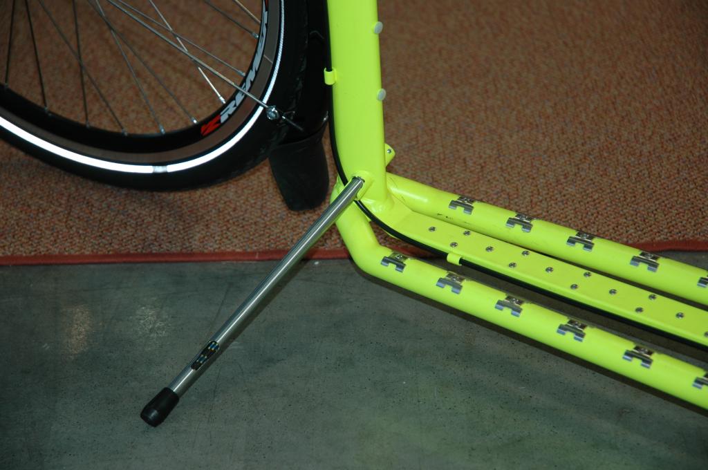

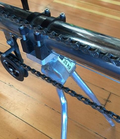

Лучшая ножка что я видел.
Аллюминевая трубочка, внутри жгут-резинка, возле конца паз из отверстия большого и меньшего диаметра. За счет этого отверстия трубочка крепиться на раме на головке болта торчащего из рамы.
Самокат Kostka кажется.

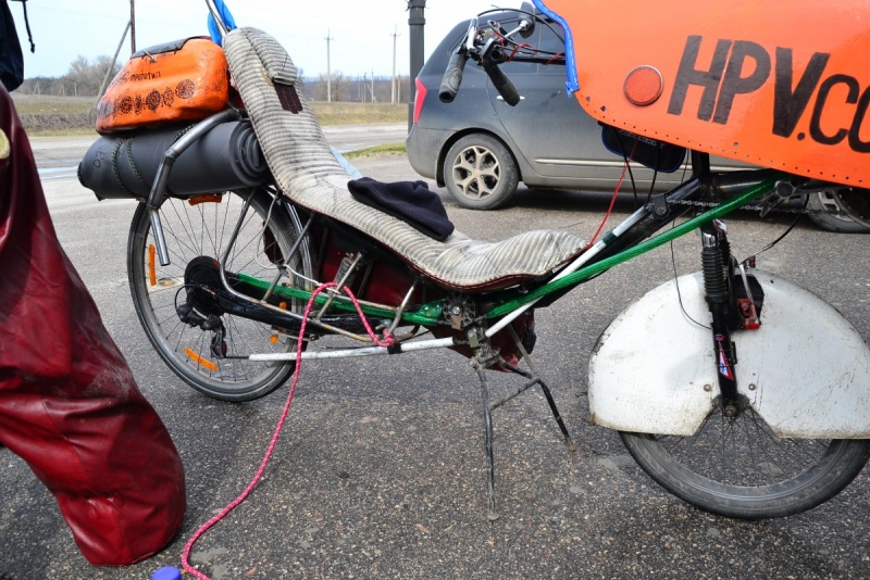

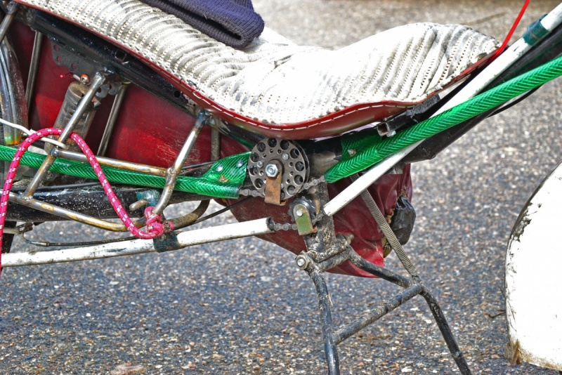

Олег Халиков (Hof), придумал гениальнейшее решение проблемы:
использует станок для обслуживания велосипеда. Он надёжно закрепил его
на оси заднего колеса и его скобы можно опускать при стоянке и просто задирать
вверх, в режиме "езда"! :handgestures-thumbupleft:
Правда такое решение подойдёт скорей всего только для хардтейлов...

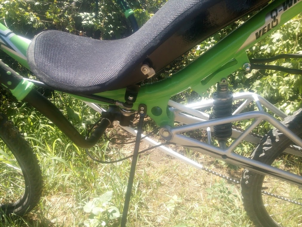

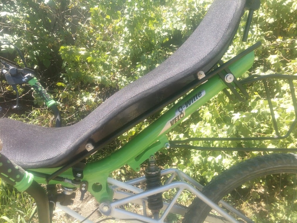

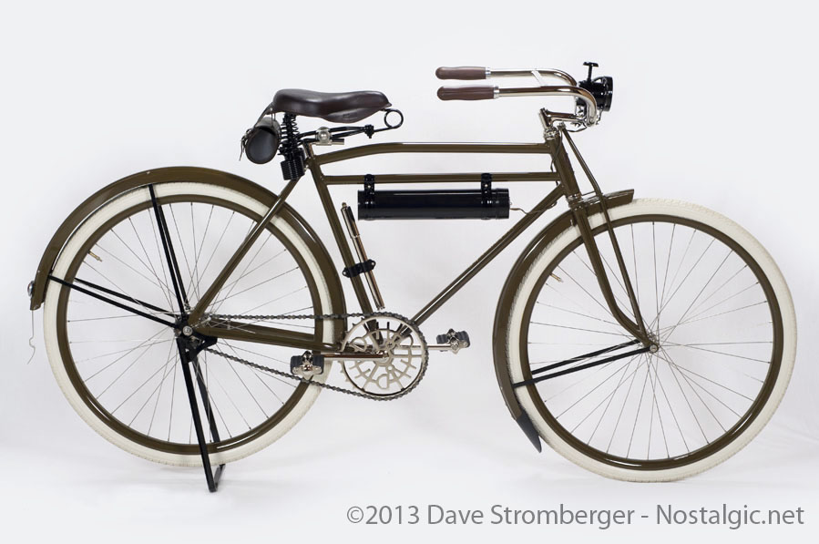

Увы, на моем хайрейсере большинство вариантов неприменимо. В теме о ретровелосипедах подсмотрел такой вариант: 1918-Harley-Davidson-01.jpg
Об этом же, наверное и Дима писал - вариант Олега Халикова. Наверное, надо на чем-то подобном останавливаться - только как-то поизящней сделать...
Спасибо, Дима! :)
Делалось на скорую руку, как-то само получилось:

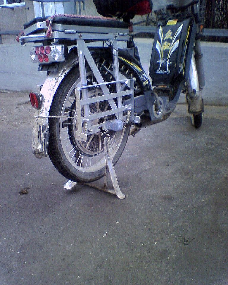

Также интересные конструкции подножек можно "подсмотреть" у электровелосипедов - у них центр тяжести сравнительно высокий, да и масса значительно больше обычного велосипеда, поэтому и подножки на них используются достаточно широкие и мощные. Вот пример одной из них (извините за качество фото - снял мобильником, ибо в тот момент ничего другого под рукой не было). Подножка, как и багажник, сделана из алюминиевой полосы.
Придумал??? СДЕЛАЙ!!!

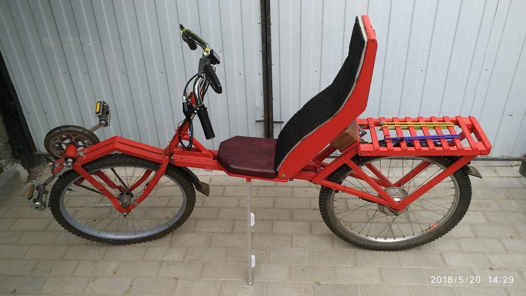

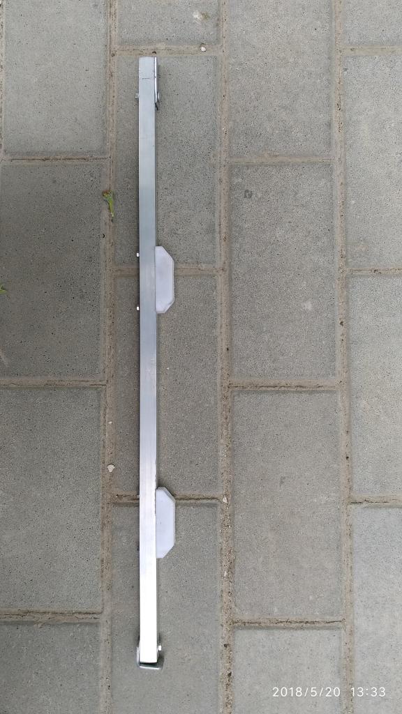

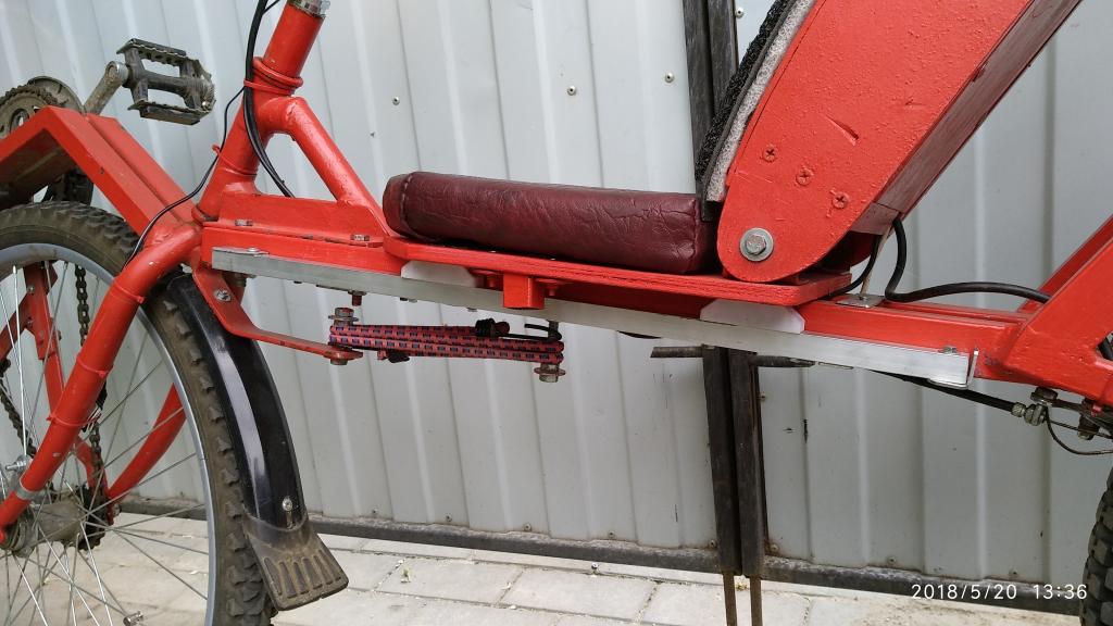

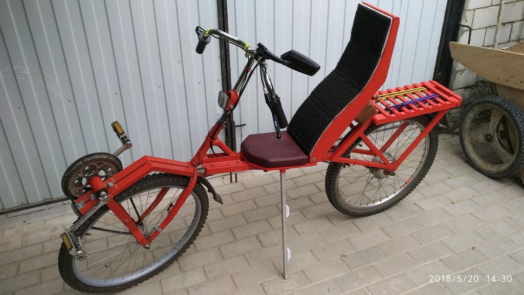

Предлагаю ещё один вариант подножки.
Она из алюминия. Профильная трубка 16 х 16 мм. Длинна 2 метра. Стоит 160 руб. Продаётся в строительных магазинах.
В моём электролигераде отрезок такой трубки длинной 56 см. вставляется в отрезок профильной трубы 20 х 20 мм. длинной около 2 см. который прикручен к сиденью. Но его можно приварить и к раме. Что бы подножка входила достаточно плотно, в месте где она входит в отрезок профильной трубки, на подножку прикручивается металлическая пластинка необходимой толщины. К подножке прикручиваются и мебельные магниты. Для того что бы подножку не сорвало от динамических нагрузок, под ней к раме, ближе к краям подножки, прикручиваются, или можно приварить,две поддерживающие подножку площадки. IMG_20180520_133321.jpg
Такая подножка легко крепится к раме не только из профильных, но и обычных круглых труб. Она надёжна, очень простая в изготовлении. Её можно адаптировать почти к любому лигераду. Закрепить её на лигераде можно в любом удобном месте. Не только с боковой стороны рамы, но и с верхней или нижней стороны. Она не торчит в сторону, не болтается, не дребезжит. В походном положении держится очень прочно. Снимается, устанавливается и убирается легко. Подножка весит 210 г. Ещё примерно 40 г. весит отрезок профиля с креплением куда она вставляется.
Если подножка получается на лигераде с высокой рамой очень длинной и её трудно на нём разместить, то её можно сделать короче. А удлинить отрезок профиля в который она вставляется. Можно так же сделать его поворотным. А глубину входа подножки ограничить. Если в поездке она не нужна её можно оставить дома.
Хороший вариант. Но потребуется разработать мощные фиксирующие половинки этой подножки-скобы для удержания в горизонте.

Для себя, после нескольких вариантов, отметил такую конструкцию:
Из плюсов -
Максимально просто. Упор и кусок трубки с пяткой
Максимально устойчиво - опора под ЦТ аппарата - не упадет и не съедет.
Максимально жестко - отсутствие любых шарниров и люфтов.
Бесшумно при езде - штанга крепится в клипсы, не дребезжит и не звенит.
Из минусов -
Для качественной установки нужно фрезерование головки штанги под упор.
Для перемещения даже на метр, штангу надо снимать, иначе просто упадет.
