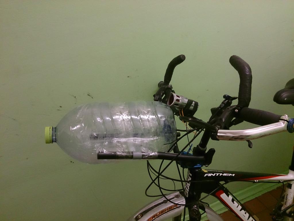

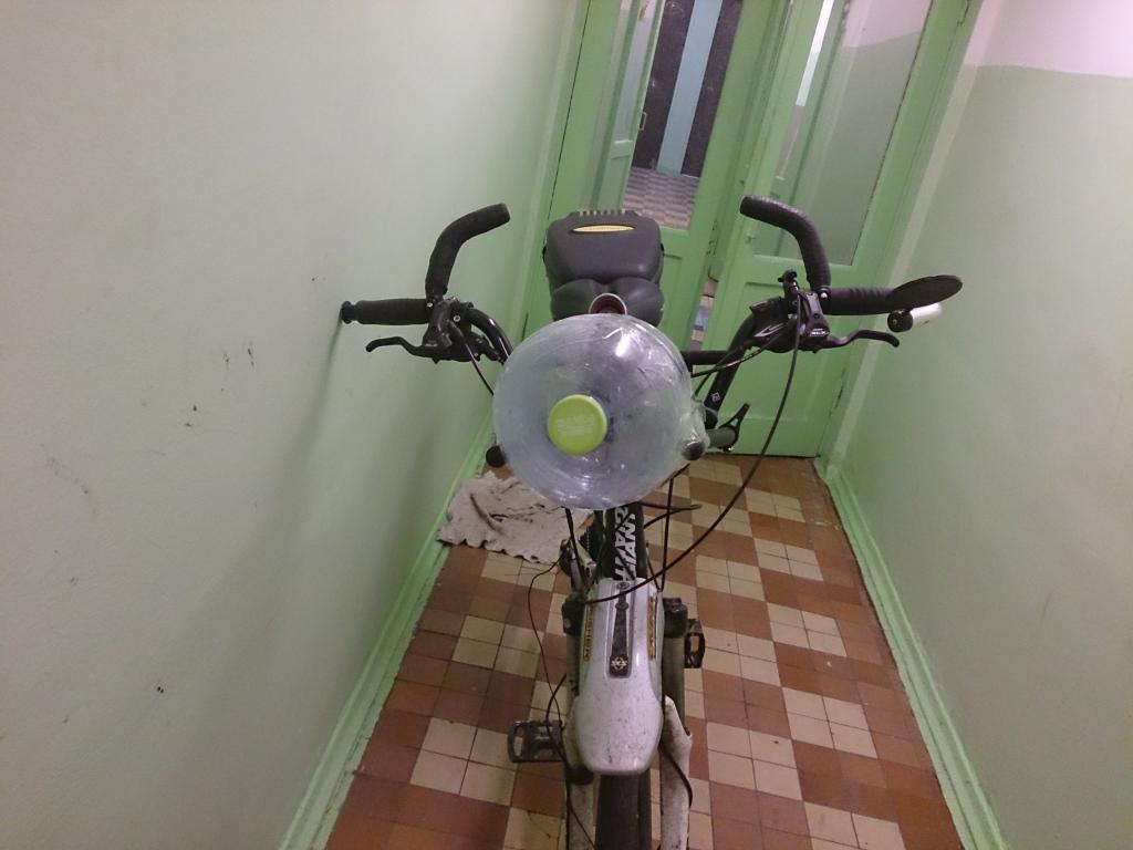

Ещё с детства, программа "Пока все дома" и её рубрика "ОчУмелые ручки" позволяла понять только
одно: из пластиковых бутылок можно делать... ВСЁ.
А раз "всё", то и, логически поразмыслить... Правильно! И обтекатели - ТОЖЕ! :D :!: :!: :!:
Что я и сделал. Хоть и очень колхозно. И, если я всегда специализировался на хвостовых обтекателях, -
то сейчас решил сделать передний.
В общем, привернул на руль старые, невостребованные "разделочные" рога, а к ним скотчем прикрепил
9-литровую бутылку от воды, дабы немного разводила воздушные потоки перед ногами...
До ужаса колхозно, но ездить нормально можно...
Сам велосипед тоже переработан под скоростную езду. Обратите внимание на рога: они не просто так сильно
подняты и направлены назад! Это сделано для того, чтобы вытягивать тело вперёд и ложиться на них плечами!!!
В общем, кладу свое тело почти параллельно земле, руки складываю и прижимаю к бокам, локти к телу,
держусь за кончики рогов и... ложусь на кулаки плечами. Для облегчение езды в этой посадке, максимально сдвинул
вперёд седло... Велосипед после этого реально не тупит от перекрёстка до перекрёстка так, как прежде, - и это
очень радует! Для города - самое то: ведь участки все короткие и на светофорах всегда можно распрямиться и отдохнуть. 8)
То, что такая посадка "поза Мозера" очень быстрая (хоть и очень неудобная) - это мне давно известно:
ведь руки в сложенном виде совершенно не взбалтывают воздух, а тело горизонтально,
а вот даёт ли что новый обтекатель из бутылки - это ещё надо выяснить :? ...
Катался только в магазин один раз. Пока ощутил как минимум то, что ехать стало очень тепло :roll: ...

Почему поставил бутылку? Просто я не хочу сейчас тратить время, силы и деньги на постройку
полноценных обтекателей, а поездить по городу "не упираясь в стенку на отметке "32"" хочется :liar: ... Вот и использовал
подручные средства :) ...
Ещё немного переработал конструкцию руля и положение бутыли сделал более горизонтальным.
Сегодня хорошо поездил и испытал. Так, как скоростемером велосипед не оборудован,
приклеил изолентой прямо к бутылке телефон, и запустил навигацию GPS, где показывается текущая скорость.
Бесспорно, посадка и обтекатель работают! :o Чувствуется, что пробиваться сквозь воздух стало легче,
чем раньше! Нагрузка на высоких передачах с педалей снимается... Установившаяся скорость на ровной дороге
при комфортных усилиях в штиль - 35км/ч. До 40 тоже разгонял... Для ещё большего улучшения скоростных
характеристик велосипеда а также более эффективного педалирования в данной посадке - напрашиваются
контактные педали. Но это сильно урежет функционал велосипеда, как транспортного средства в городе.
Нужно искать ботинки с возможностью утопить шипы глубоко и с резиновой подошвой :roll: ...
По прибытии, снял видео:
[youtube]http://www.youtube.com/watch?v=ObesARqNY6c[/youtube]
:arrow: http://www.youtube.com/watch?v=ObesARqNY6c&
Ну и хвостовой обтекатель надо ставить, а то несерьёзно всё это :roll: ...
