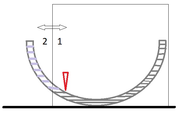

потому что уже не подлезешь к напечатанной области.
я имел в виду такое:
серым - первая часть крыла, потом останавливаешься, сдвигаешь стол и печатаешь вторую часть.
головка всегда вертикально

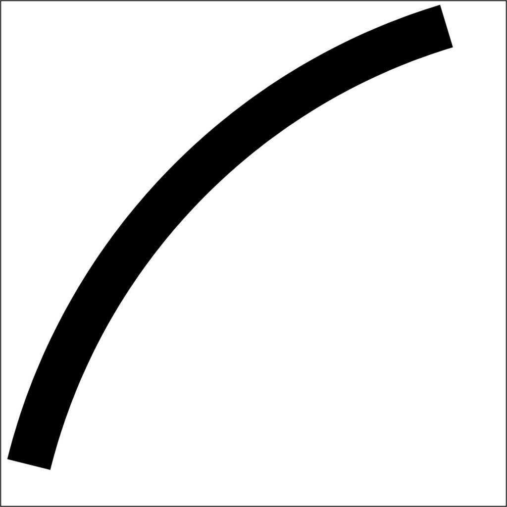

И ещё, ты сделал стыки секторов, как будто они чугунные, с усилениями, болтовыми соединениями и т.д. А если использовать упругие свойства пластика, можно сделать защелки и этим снизить расход материала и обойтись без винтов.
Что-нибудь типа такого:
Тогда место стыка будет чуть потолще самого крыла и почти незаметно.

последнее значение обычно высота
А я что написал? Высота 280, а если взять квадрат 220х220, то диагональ у него 310. Это никак не меньше, чем 280.
на рисунке верх тонковат
Это только идея, можешь свои размеры поставить. Но верх должен быть тоньше, чтобы пружинить.
