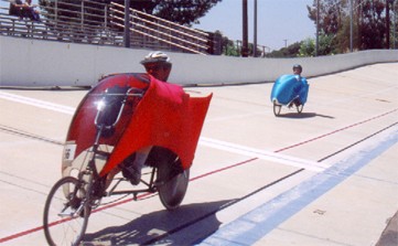

Случайно наткнулся на это... http://www.idbike.com/other.htm

Номер сообщения:#40  Непрочитанное сообщениеДобавлено: Чт май 21 2009 12:54
Может всетаки не планы строить один новее и бредуляторней другого а сесть учебники почитать а???
Кстати из истории первый лигерад разогнавшийся и преодолевший скорость 65 миль в час (104,61) был "Gold Rush" за рулем Freddy Markham было это на эвенте за приз Du Pont аж 1986 году. Кстати рама лигерада обычный серийный LWB "Gold Rush". Для наших гонщиков :) он за это получил 18 000 баксов по тем временам так сказать есть ради чего :)...
...Gold Rush (1985, USA) Former world hour (1986, 41.64 miles, 1989, 45.36 miles) and sprint record holder (1986, 65.48-MPH) Olympian Fred Markham. Winner of the $18,000 DuPont Prize for first bike to break 65-MPH. On permanent display in the Museum....
Вот реплика с оптекателем типа чулок которая спокойно разгоняется до 45 миль в час (72,42 км/ч) дешево и сердито и ласт нет :lol: :lol: :lol: :lol: наверное стоит задуматся нашим отчаяным гонщикам ну или историю почитать или хотябы музей скорости посмотреть :) если читать лень...
Взято с музея скорости :)
Модулятор че ты скачешь как блоха сместа на место определись уже с каким нибудь вариантом и добей уже его до конца...
Комментарий к файлу: а вот реплика с аптекателем которая разгоняется до 45 миль в час
