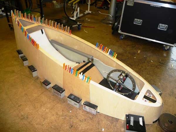

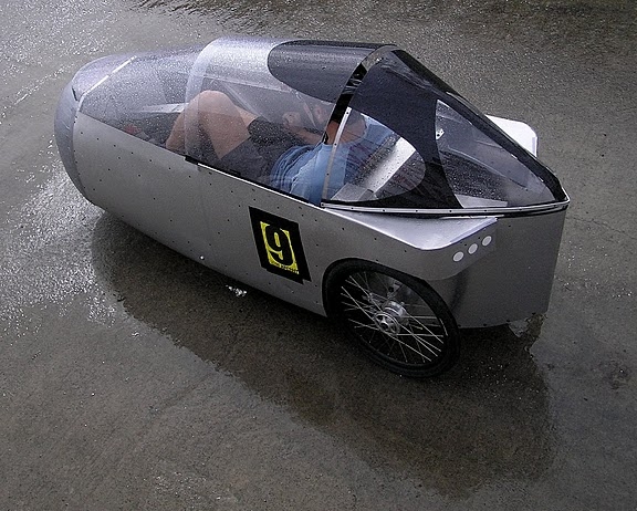

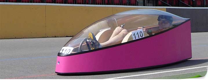

При изготовлении кузова можно использовать следующую композицию:
наружные панели изготовить из листового стеклотекстолита (например, СТЭФ1 толщиной 0,5 мм, масса 1 кв м = 1 кг)
Внутренняя начинка объемная в виде решетки из того же материаля с заполнением пустот пенопластом.
Жесткость будет максимальная, вес минимальным, внешний вид фирменным за счет гладкости листа.
А внутри такой же лист либо отделка тканью на поролоне.
Вот некоторые примеры возможной реализации кузова по такой технологии:
