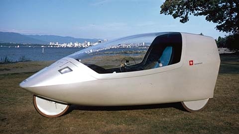

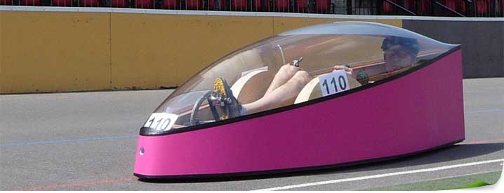

Вот кузова, сравнительно простые в повторении:
Комментарий к файлу: Красивый, современный, стремительный, аэродинамичный
Комментарий к файлу: еще
 Заголовок сообщения: Re: Закрытый кузов
Номер сообщения:#43  Непрочитанное сообщениеДобавлено: Сб июн 09 2012 18:42
Второй- чисто гоночный вариант. А вот первый - да, классно. Но только одноместный...

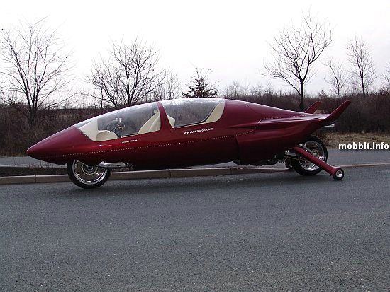

если и копировать аэродинамический кузов --то от сюда http://mobbit.info/item/2007/12/07/acab ... bydystcego . но возникает противоречие---сколько будет весить эта конструкция и с какой скоростью она будет ехать на подьём? как в этом поможет обтекаемый кузов?насчет колёс от bmx . они конечно крепкие . надёжные . имеют хорошую проходимость ... но почему на гоночные велосипеды их не ставят?
