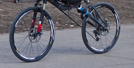

BorisDuncan писал(а):
Я для бреветов и других асфальтных мероприятий использую либо Michelin Wild Run't объемом 1.4
Мне понравились они. Даже снимать не хочется :)
И смотрятся красиво.
