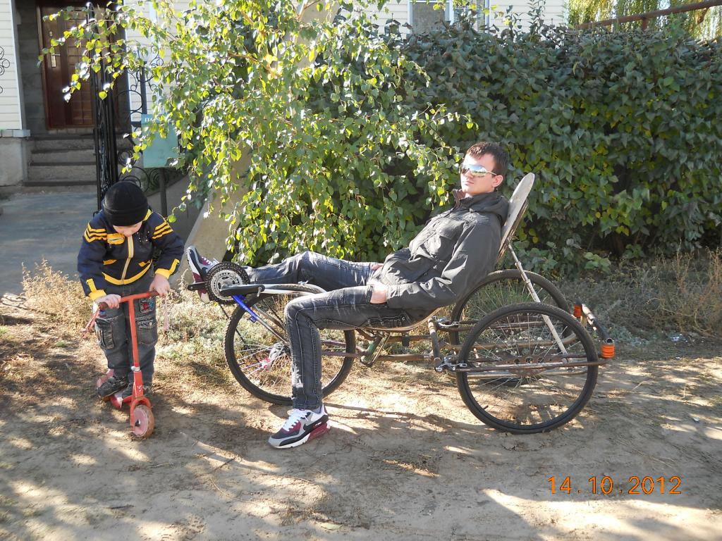

Сегодня, в последние погожие деньки, выгнал из мастерской на ходовые испытания свой первый трайк - первый опыт. Предпологаемый маршрут - по грунтовке, песчанный грунт. DSCN4918.JPG

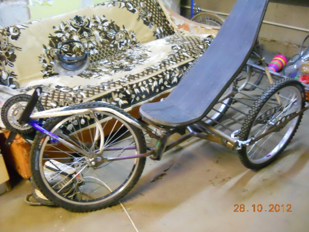

Буквально через 300 метров поездки на бугре, задняя часть трайка наклоняется и складывается в "восьмерку" заднее колесо... :cry: Качу аппарат домой, выравниваю колесо, устанавливаю - через 50 метров, а бугорке складывается переднее ведущее колесо... Энтузиазм заканчивается, начинаются тяжкие раздумья - поиски причины...
Колеса 533, на 36 спиц, были разобраны для покраски ободов и собраны заново... в чем может быть причина малой жесткости??? Перебирал сам, выравнивал на станке... DSCN4298.JPG
Может стоит купить колеса с двойным ободом, 24-х дюймовые - будет пожестче?

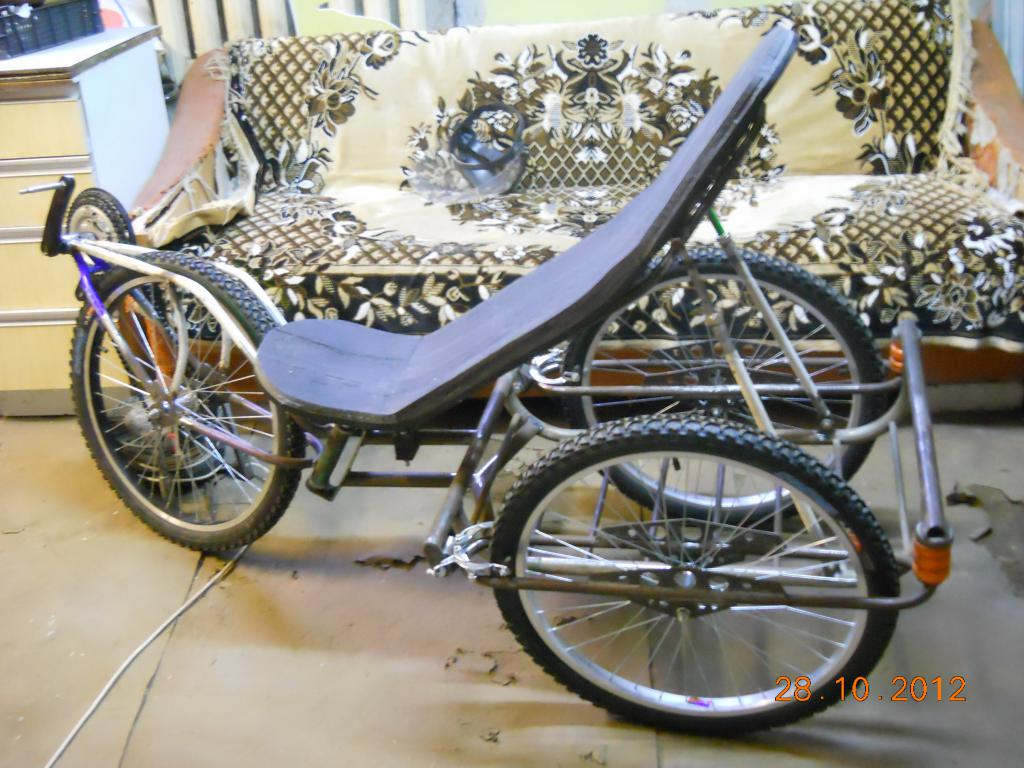

Вчера привезли новые колеса - конечно, со старыми ободами не сравнить - жесткость намного выше. Вот только из-за высокопрофильной резины вместо шоссейника смотрится как "проходимец"...
