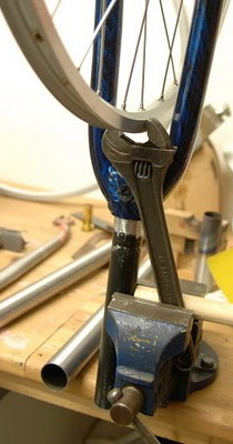

Станок из подручных средств------ОРИГИНАЛЬНО!!!!!
