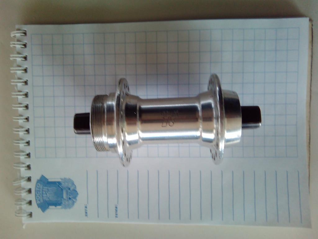

Доброго времени суток !!!!
Решил к вам обратиться за советом....Есть велосипед на котором очень много езжу по-работе. С задней втулкой вечные проблемы!!! Втулка на шариках))))
Конусов и чашек хватает в лучшем случае дней на 5, после этого все хрустит и ноет, аж стыдно ездить.

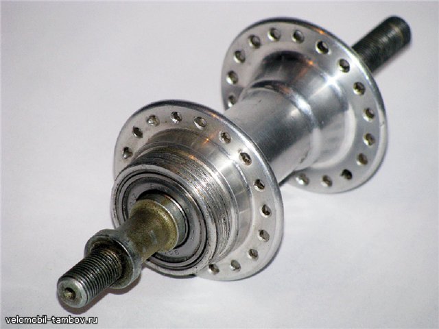

Решил перейти на промы, и расточить втулку как на тамбовском сайте))) 5cc82c65ef92.jpg
Да только ни один туташний токарь не берется за эту тему----то не сможет закрепить, то говорит , что после расточке там "вообще фольга останется". Короче хреновы специалисты!!!!!!!!!!
Выход один, сделать все самому. за ось наверное они возьмуться, а растачивать втулку надо уже самому((
Подскажите как это лучше сделать, может кто и делал уже???
может как ни будь с помощью болгарки или дрели, короче надеюсь на Вашу помощ!!!

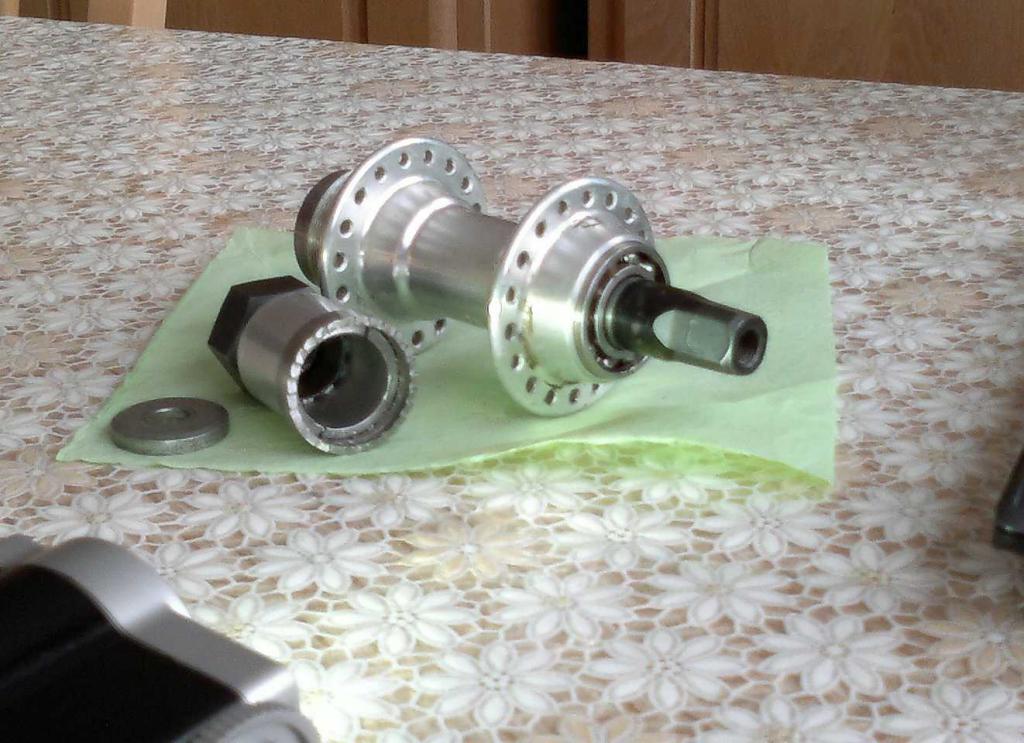

Я тут же подумал, что есть в продаже картриджи 113 и 116 мм. кареточные. Что если использовать такую ось и подшипники на 30мм. от них. Получится ВЕЧНАЯ втулка. Крепить придется болтами М 8 от кв. шатунов. Главное, чтобы посадочные места подшипников подошли.
Комментарий к файлу: Последний вариант "фрезы", немного подшлифованная. "натяг" замечательный. Еще шайбу добавил. Вариант для консольного крепления
