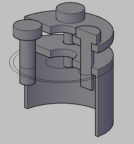

Решил своего питона поставить на трехколесное основание. Задний маятник т-образный, придумал быстро, а вот с регулировкой колес мучаюсь. Ровно их вряд ли удастся выставить, да и потом, под нагрузкой, они все равно будут терять параллельность. Ям тоже у нас хватает.
Может я просто боюсь и на практике их особо регулировать не надо? Как делают обычно?
На данный момент идея детали такая:
Поперечная труба т-образного заднего маятника, которая идет на левое и правое колеса, с торцов заварена 6мм круглой заглушкой. В ней есть 3 отверстия с резьбой.
Консоль колеса вкручивается по центру в 6мм круглую пластинку, диаметр которой равен диаметру трубы. Эта пластинка имеет еще 3 отверстия на равных расстояниях друг от друга, расположенных по кругу относительно центрального отверстия для консоли. За эти 3 отверстия пластинка прикручивается болтами к заглушке на трубе. Болты, естественно, контрятся после регулировки. Регулируя подтяжку болтов можно немного регулировать развал/схождение колес.
Проблема одна - относительно тяжело олучается и не знаю, как оно работать будет.

Я думаю, что нужно просто сделать саму раму ровной, и не нужно будет никаких регулировок. Регулировки это потенциально проблемное место.

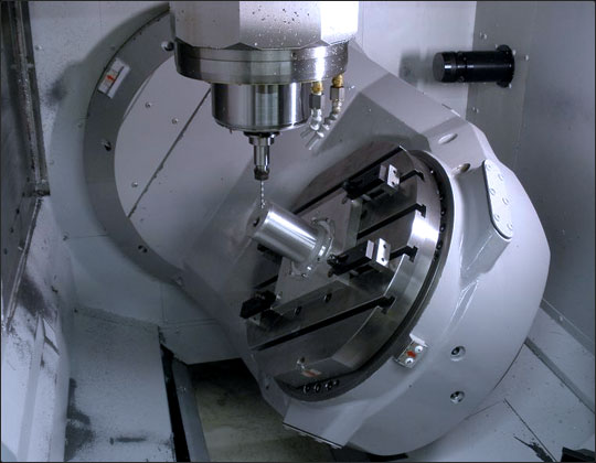

Ровным сделать сварной узел можно сделать только одним способом: после сварки его подвергнуть мех. обработки, т.е. посадочные места обработать на токарном или фрезерном станке, причем от одной установочной плоскости.
Это будет оправдано для серии более 10 штук.

С одной установки это не сделать даже на одном отрезке трубы. Расскажи ка же обработать такой сваренный мост?
Если есть доступный 5-и осевой фрезерный или на крайний случай токарный с активным инструментом то можно с одной на фрезерном и почти с одной на токарном.
Ручная рихтовка - точно отпадает, руки у меня не на столько золотые :lol:
За неимением такого станка в гараже :lol: приходиться смириться с не соосностью и не параллельностью.
Остается найти простое решение регулировки, с минимум болтов, которые могут открутиться.
Комментарий к файлу: сказка

Позабавил :) Тут многие высказывают проблему простейшую токарку заказать :)
Скорее не заказать о оплатить, за хорошие деньги я думаю проблемы с изготовлением не возникнет.

я бы ограничился проточкой посадочных мест оси под подшипники на токарном станке. потом приварил продольную тягу.особая точность+_ 1-2мм неполучиться и она всё равно будет компенсирована биением колёс.для регулировки схождения делал простую приспособу. трубка и приварена к ней гайка с болтом. выставляеш размер меж колёс спереди и переставляеш трубку назад. там видно как входит трубка с болтом. есть ли зазор и какой. перед регулировкой желательно отметить мелом места на колёсах с минимальным биением.по этим местам и мерить.
фигасе у вас подходы. я такие "приборы" только на картинках видел...а фабрика наша немаленькая - 5 тыш холопов. :)
хотя может скоро и у нас такие появятся

А на серийных трайках есть какие-нибудь подобные приспособления? Или они выставляют сразу точно и все?

У HASE развал/схождение можно регулировать только в одной плоскости. Наверное это для них достаточно. Скорее всего они на основании своего богатого опыта выбрали для себя наилучший, наипростейщий вариант. Сложнее когда опыта еще нет, поэтому предпологаешь все наихудшии варианты и застраховаться хотелось бы на все случаи, т.е. иметь регулировку во всех плоскостях.

Опять же, если они так регулируют, значит им этого хватает :)
Т.е. они посчитали, что развал трогать не надо, основное - это хождение. Может и нам по тому пути пойти? Решение простое получается - надо две тяги сделать и это освободит от необходимости создания косынок на Т-образной раме.
Добавлено через 24 минуты 44 секунды:
Вот текущая идея. В Центральное отверстие на внешнем диске вкручивается ось. На втором диске отверстие получилось случайно :)

подобную регулировку у Hase показывал
По-моему, так они что-то другое регулируют. Балка моста цельная.
Может, наклон моста относительно рамы, но это актуально только если колёса наклонные.

Олег, у автомобилей 1:1 нет никаких регулировок на заднем мосту. Сразу делают точно и жёстко.

У Ульяновского на Кэтуле тоже нет такой проблемы - просто жёсткий мост. У Штракина тоже. Вообще не вижу проблемы. А неведущий мост вообще можно сделать из стардартных неконсольных колёс.
