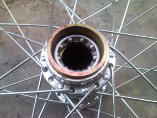

Примерно так: 110726_193045.jpg

а по подробнее ? я понимаю что каретка от велосипеда минск--наружный диаметр чашки 40мм ?
 Заголовок сообщения: Re: Консольная ось из каретки
Номер сообщения:#4  Непрочитанное сообщениеДобавлено: Вт июл 26 2011 22:03
Да,от минска.Чашки довольно плотно входят в стакан.Правда,с той стороны,где углубление поменьше,чашку планирую приварить.Первоначально думал брать каретку 203,но там проблеммы с фиксацией подшипников.
 Заголовок сообщения: Re: Консольная ось из каретки "Минск"/"Томпсон"
Номер сообщения:#5  Непрочитанное сообщениеДобавлено: Ср июл 27 2011 08:38
Я так и не понял как они подшипники в этой каретке фиксируют. Вообще не фиксируют, вроде.
Примерно так мы консольные колеса и делаем: подшипник 203 внаглую ставится с обоих сторон втулки, но ось точеная Ст45 с двумя гайками со свободной стороны для выборки люфтов. Твое решение оригинально, но конец вала каретки, который теперь стал осью, довольно короткий, как ты планируешь крепить его к велику?

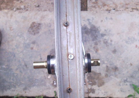

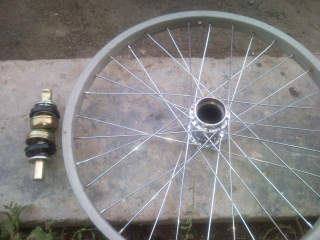

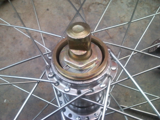

Так получается,что с одной стороны вал длиннее:

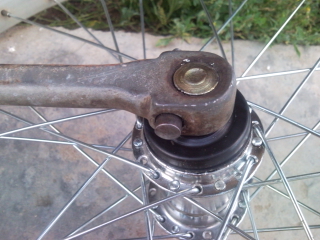

А крепить думаю так:

Отличная идея....,а чашки и такие подшипники выдержат ли??Они же не расчитаны под консоль!!
Номер сообщения:#8  Непрочитанное сообщениеДобавлено: Ср июл 27 2011 12:43
Еще как рассчитаны! Педаль - та же консоль.

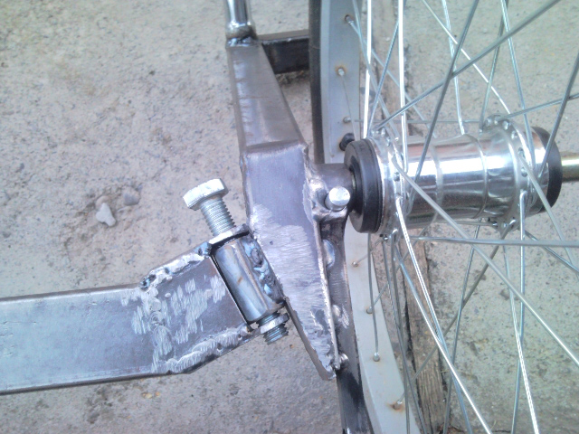

Готовая консоль
Номер сообщения:#19  Непрочитанное сообщениеДобавлено: Ср авг 10 2011 22:04
Не лучший вариант. Везём на себе тонну железа уже, а тормоз ещё не поставлен, и шкворень на болту и явно недостаточно прочный. Хотя да, совкодетали использовали.
Номер сообщения:#20  Непрочитанное сообщениеДобавлено: Вс авг 21 2011 14:25
насчёт толщины шкворня---у меня есть остатки советского картинга. так там стоят шкворня из полнотелых болтов м-8. и два шарикоподшипника.никаких признакова погнутости яне заметил. на своих трайках сделал подобную конструкцию. всё выдерживает. болты можно купить в магазинах автозапчастей --это болт крепления маслонасоса от двигателяваз --2101-07.
